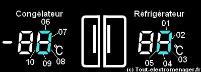

Les codes pannes des réfrigérateurs américains Samsung SRS2028, SRS2029 et SRS2229 sont affichés sur la façade de l'appareil en cas de défaut détecté par l'électronique. Cet affichage est réalisé sous la forme d'un (ou plusieurs) segment. Ces segments servent à l'affichage des températures des compartiments pendant le fonctionnement normal de l'appareil.
Chaque segment indique une valeur propre comme indiqué dans l'image ci-dessous. La liste des codes pannes permet ensuite d'effectuer le recoupement avec l'organe incriminé et vu en défaut par le module électronique.
![Code panne réfrigérateur américain Samsung SRS2029C Code panne réfrigérateur américain Samsung SRS2029C](/images/contents/content_121/121-code-panne-refrigerateur-americain-samsung-srs2029c.jpg?c=1564136650)
Il est possible de lancer un auto-test de l'appareil en maintenant appuyés les deux touches supérieures (droite et gauche) pendant 8 secondes. Si un défaut est détecté, le segment correspondant sera allumé, et un signal sonore sera activé pendant 30 secondes. L'appareil revient ensuite en mode de fonctionnement normal.
Codes pannes et leurs solutions
Code panne 1 : Sonde de température de fabrique à glaçons défectueuse. Vérifier la sonde de fabrique à glaçons, sa connectique et la filerie.
Code panne 2 : Sonde de réfrigérateur en défaut. Vérifier sonde, connectique et filerie.
Code panne 3 : Sonde de dégivrage de réfrigérateur défectueuse. Vérifier sond , connectique et filerie.
Code panne 4 : Problème au niveau du ventilateur de réfrigérateur. Vérifier moteur, filerie, et hélice.
Code panne 5 : Problème avec fabrique à glaçons. Vérifier position du bras, et système d'entraînement mécanique du démoulage.
Code panne 6 : Sonde de température d'air ambiant (extérieur) en défaut. Vérifier sonde, connectique et filerie.
Code panne 7 : Sonde de température de congélateur en défaut. Vérifier sonde, connectique et filerie.
Code panne 8 : Sonde de dégivrage congélateur défectueuse. Vérifier sonde, connectique et filerie.
Code panne 9 : Problème au niveau du ventilateur de congélateur. Vérifier moteur, filerie, et hélice.
Code panne 10 : Problème au niveau du ventilateur de compresseur. Vérifier moteur, filerie, et hélice.
