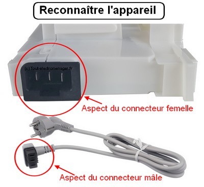

Reconnaître l'appareil
Ces appareils sont identifiables par le système de raccordement de l'alimentation électrique à l'arrière de la machine. Il s'agit d'un câble doté d'une fiche à trois broches femelles s'enfichant directement dans le module électronique.

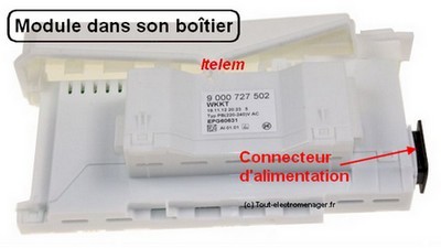

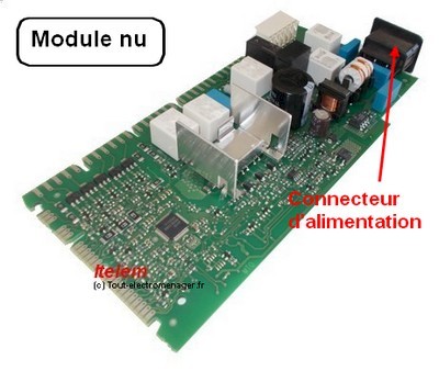

Aspect du module électronique
Le module électronique est enfermé dans un boîtier. Voici deux images du module en et hors de sa protection.On peut reconnaître aisément le connecteur d'alimentation précédemment identifié.
