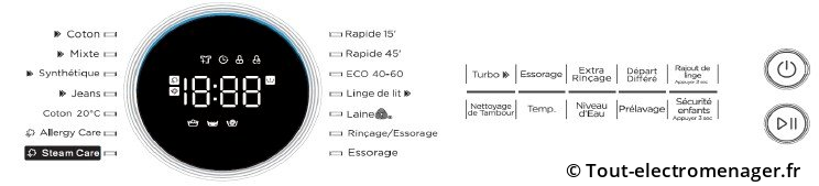

Aspect bandeau de commande
Exemple d'aspect du bandeau de commande d'un lave-linge Midéa.
