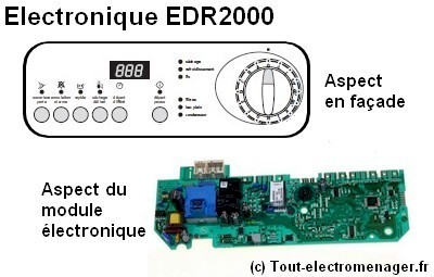

![Module électronique EDR2000 sèche-linge Arthur-Martin Module électronique EDR2000 sèche-linge Arthur-Martin](/images/contents/content_122/122-module-electronique-edr2000-seche-linge-arthur-martin.jpg?c=1564148454)

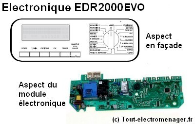

![Module électronique EDR2000 EVO sèche-linge Electrolux Module électronique EDR2000 EVO sèche-linge Electrolux](/images/contents/content_122/122-module-electronique-edr2000-evo-seche-linge-arthur-martin.jpg?c=1564148467)

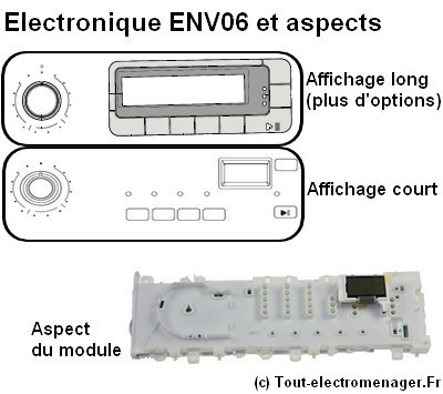

![Module électronique ENV06 sèche-linge Electrolux Module électronique ENV06 sèche-linge Electrolux](/images/contents/content_122/122-module-electronique-env06-seche-linge-electrolux.jpg?c=1564148478)
Il est à noter que certains appareils ne sont dotés d'aucun afficheur. Le code panne sera alors signalé par un clignotement de manière séquencée du voyant Antifroissage/fin de cycle. Le nombre de clignotement indique la panne. Cing allumages, puis une pause prolongée donnera un code panne E5. Le second chiffre, celui des unités, est alors indiqué de la même façon via le voyant départ/pause. Trois clignotements donneront le code 3. Au final nous aurons un code panne E53. La lettre A sera signalée par 10 clignotements, B par 11, etc...
Exemple et tarif de modules en catalogue
Le prix d'un module électronique neuf oscille dans les 100€, soit environ 20% du prix du neuf. L'intervention en remplacement de cette pièce reste donc intéressante.
- Module électronique ENV06 référence 4055169058 pour sèche-linge Electrolux ou Arthur-martin.
- Module électronique ENV06 référence 4055226015, à afficheur long (Plus d'options) pour sèche-linge Electrolux ou AEG.
Ces modules nécessitent une programmation spécifiquement pour la fabrication respective de chaque sèche-linge. Le code usine et le numéro de série de chaque machine sont nécessaires. Le module doit être programmé avant sa mise en service sur l'appareil, celui-ci est ensuite propre à l'appareil sur lequel il est monté.
