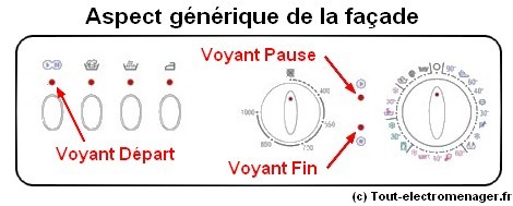

Concerne les lave-linge frontaux sous les marques cités dont l'aspect est similaire à la représentation schématique du sujet.
Aspect du tableau de commande des appareils concernés
![](/images/contents/content_100/100-bandeau-frontal-sogedis.jpg?c=1555756730)
Généralement dotés de 2 manettes sur la partie droite du bandeau, et de 3 ou 4 voyants en son centre. Boîte à produits du côté gauche. Un afficheur peut également être présent.
La disposition des touches peut être décalée notamment sur les appareils de marque Vedette type VLF12, 13, 14.
Lecture des codes défaut
La lecture des codes défauts se fait par l'allumage des voyants départ, pause et fin, seuls ou en simultané.
