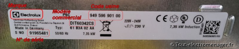

1. Informations Générales
- Fabricant : Nom de la société qui a fabriqué l'appareil, marque du produit.
- Modèle : Ou référence commerciale, le modèle spécifique de l'appareil, souvent sous forme de numéro ou de code alphanumérique.
- Un code usine (Product Number code ou 12 NC): De plus en plus présent, identifie le modèle technique de l'apapreil, en complément du modèle.
- Numéro de Série : Un numéro unique pour identifier chaque appareil, utilisé pour le suivi, la garantie, et le service après-vente.
- Une étiquette service: Qui reprend juste les données nécessaire au SAV. En général le code usine définitif et le numéro de série de l'appareil, sous code barre.
![Plaque signalétique table de cuisson Electrolux Plaque signalétique table de cuisson Electrolux](/images/contents/content_186/186-plaque1.jpg?c=1718803443)

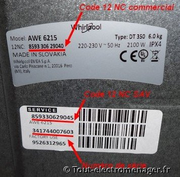

2. Caractéristiques Techniques
- Puissance : Indiquée en watts (W) ou kilowatts (kW), elle précise la consommation énergétique de l'appareil.
- Tension : La tension de fonctionnement de l'appareil, généralement indiquée en volts (V), par exemple 220-240V.
- Fréquence : La fréquence du courant électrique, typiquement 50 Hz ou 60 Hz.
- Intensité : Courant électrique consommé, en ampères (A).
![Plaque signalétique lave-linge Whirlpool Plaque signalétique lave-linge Whirlpool](/images/contents/content_186/186-plaque2.jpg?c=1718803641)

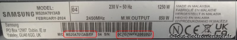

3. Informations de Sécurité
- Normes et Certifications : Logos et codes indiquant les certifications de sécurité et de conformité aux normes locales et internationales (CE, UL, CSA, etc.).
- Indice de Protection (IP) : Indique le niveau de protection contre l’intrusion de solides et de liquides (par exemple, IP65).
- Classe d'Isolation : Informations sur la classe d'isolation électrique de l'appareil.
![Plaque signalétique four micro-onde Samsung Plaque signalétique four micro-onde Samsung](/images/contents/content_186/186-plaque3.jpg?c=1718803751)

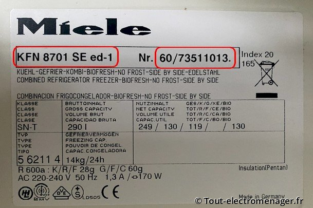

![Etiquette signalétique réfrigérateur Miele Etiquette signalétique réfrigérateur Miele](/images/contents/content_186/186-plaque4.jpg?c=1718803976)
5. Date de Fabrication
- Date de Production : Indique quand l'appareil a été fabriqué, souvent codé sous forme de date ou de semaine/année.
6. Autres Informations Utiles
- Codes Barres : Pour la gestion des stocks et le suivi des produits.
- QR Codes : Permettent d’accéder à des informations en ligne, comme les manuels d’utilisation ou les services clients.
- Instructions de Recyclage : Informations sur la manière de recycler l'appareil en fin de vie, conformément aux directives locales sur les déchets électroniques.
- Logo ou annotation spécifique: Indique en interne une technologie particulière embarquée dans l'appareil.

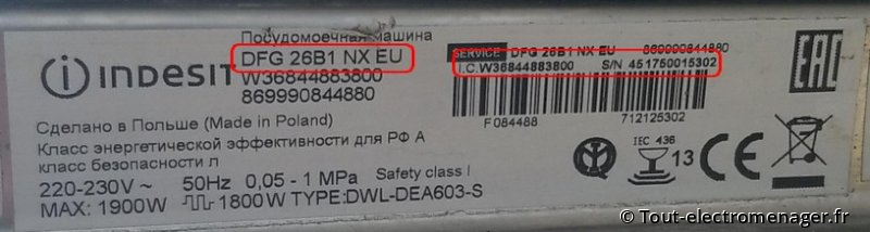

![Plaque signalétique lave-vaisselle Indésit Plaque signalétique lave-vaisselle Indésit](/images/contents/content_186/186-plaque5.jpg?c=1718804234)
