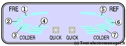

Lecture des codes pannes
La lecture des codes pannes est possible depuis le panneau d'affichage de l'appareil. Les segments d'augmentation de température doivent être inteprétés comme dans l'image suivante.
![Lecture des codes pannes réfrigérateur américain Samsung Lecture des codes pannes réfrigérateur américain Samsung](/images/contents/content_120/120-code-panne-refrigerateur-americain-samsung-srs24.jpg?c=1564136226)
Pour que l'électronique réalise un autotest de ses organes, il faut débrancher/rebrancher l'appareil.
Codes pannes et leurs solutions
Code panne 1 : Défaut de sonde de fabrique à glace. Vérifier la sonde de température située sous le bac à glaçons, sa connectique, et sa filerie.
Code panne 2 : Défaut de sonde réfrigérateur. Vérifier sonde de température, sa connectique et sa filerie.
Code panne 3 : Défaut de sonde de dégivrage réfrigérateur. Vérifier sonde de température, sa connectique et sa filerie.
Code panne 4 : Défaut de la centrale à glaçons. Vérifier mécanisme d'entrainement, micro-contact, connectique et filerie.
Code panne 5 : Défaut de sonde d'ambiance extérieure. Vérifier sonde de température, sa connectique et sa filerie.
Code panne 6 : Défaut de sonde d'ambiance congélateur. Vérifier sonde de température, sa connectique et sa filerie.
Code panne 7 : Défaut de sonde de dégivrage congélateur. Vérifier sonde de température, sa connectique et sa filerie.
Valeur des sondes : Type CTN, 28 kilo-ohms à -18°c, 16 kilo-ohms à 5°c, 6 kilo-ohms à 20°c. Tension d'alimentation 5V continu.
