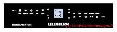

Appareil type French Door
Aspect du bandeau
![Codes panne réfrigérateur Liebherr French Door Codes panne réfrigérateur Liebherr French Door](/images/contents/content_118/118-code-panne-refrigerateur-liebherr-french-door.jpg?c=1564133488)
Liste des codes pannes
Code panne F1 : Panne de la sonde de température d'ambiance (Enceinte de l'appareil).
Code panne F2 : Panne de la sonde de d'évaporateur réfrigérateur.
Code panne F3 : Panne de la sonde d'ambiance réfrigérateur.
Code panne F4 : Panne de la sonde de d'évaporateur congélateur.
Valeur de chaque sonde: Environ 6 Kilo-Ohms à 20°c.

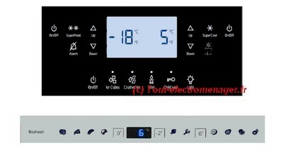

Appareil type combiné Bio Fresh congélateur
Aspect du bandeau
![Code panne réfrigérateur Liebherr Bio Fresh Code panne réfrigérateur Liebherr Bio Fresh](/images/contents/content_118/118-code-panne-refrigerateur-liebherr-bio-fresh.jpg?c=1564133652)
Code panne F0 : Panne de la sonde de température du compartiment Bio Fresh.
Code panne F3 : Panne de la sonde d'ambiance congélateur.
Code panne F7 : Panne de la sonde d'ambiance réfrigérateur.
Valeur de chaque sonde: Environ 6Kilo-Ohms à 20°c.

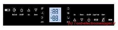

Appareil combiné cave à vins congélateur
Aspect du bandeau
![Codes pannes combiné cave à vins congélateur Liebherr Codes pannes combiné cave à vins congélateur Liebherr](/images/contents/content_118/118-code-panne-congelateur-cave-a-vins.jpg?c=1564133812)
Code panne F1 : Panne de la sonde de température partie inférieure de la cave à vins.
Code panne F9 : Panne de la sonde de température partie supérieure de la cave à vins.
