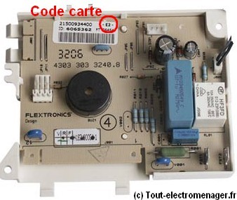

Identification par la carte électronique
Pour les appareils dotés d'une carte électronique semblable à l'image ci dessous, une identification formelle peut être effectuée. L'emplacement cerclé en rouge sur l'étiquette, (que nous appellerons code carte) assure la correspondance des codes pannes affichés avec le listing ci-après. La carte est située derrière la façade du lave-vaisselle.
![Carte électronique Indésit Scholtès Ariston Carte électronique Indésit Scholtès Ariston](/images/contents/content_113/113-50929504-502018626989235-4341028969118695424-n.jpg?c=1556118096)
Ce code carte est composé de 2 caractères.
- Une lettre, indiquant le type de programmation embarquée dans la carte électronique.
- Un chiffre, informant sur l'évolution de la carte.
Si la lettre notée est présente dans la liste ci dessous, le listing de code panne est applicable à l'appareil quelque soit le modèle du lave-vaisselle.
Liste des lettres correspondantes: D, E, P, S, Q, T, F, et USA. Les lettres A, C, G, et B, correspondent à l'ancienne génération d'électronique et n'est donc pas applicable à ce sujet.

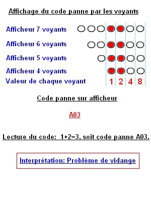

Les codes pannes sont affichés de plusieurs manières selon les options de l'appareil:
- Avec afficheur, le code panne est directement lisible dans la fenêtre digitale.
- Sans afficheur, des voyants clignotants apparaissent. Chacun d'eux à sa propre valeur. Chaque valeur doit être additionnée aux autres afin d'obtenir le code panne. En fonction du nombre total de voyants sur l'appareil, la figure suivante indique comment les interpréter.
![Lecture code panne lave-vaisselle Indésit Scholtès Ariston Lecture code panne lave-vaisselle Indésit Scholtès Ariston](/images/contents/content_113/113-code-panne-lv-ariston.jpg?c=1556118097)
Dans l'exemple ci-dessous le code panne A03, ou A3, est interprété par les deux voyants de valeur 1 et 2.
![Lecture code panne lave-vaisselle Indésit Scholtès Ariston Lecture code panne lave-vaisselle Indésit Scholtès Ariston](/images/contents/content_113/113-code-panne-lv-ariston2.jpg?c=1556118097)
Autre exemple: Le code panne A08, sera donc signalé par un clignotement du dernier voyant de la rangée.
