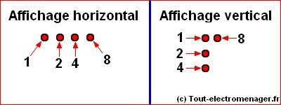

Les codes pannes sont affichés de 3 manières différentes selon le modèle de l'appareil. Clignotements de voyants ou affichage direct du défaut dans une fenêtre. Le code panne sur les appareils dotés de voyants est interprété par l'addition des valeurs comme indiquée dans l'image ci-dessous.
![Codes panne Héraklès Codes panne Héraklès](/images/contents/content_110/110-pannes-herakles.jpg?c=1555759375)
Ainsi, dans le cas d'un affichage horizontal, si le premier voyant (en partant de la gauche) clignote avec le troisième il faut interpréter: 1 + 4 = 5. Soit Erreur 5: Problème de pompe.
