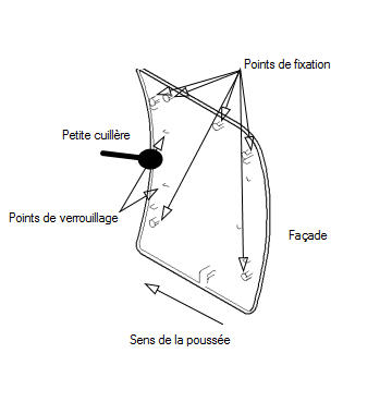

Pour le démontage des flasques, c'est assez simple quand on sait :o)
il faut simplement glisser une petite cuillère à moitié au milieu de ce flasque et du coté du réservoire d'eau.
Ensuite pousser ce flasque de la façade vers le réservoir.
C'est tout

Merci infiniment drassef14 ! Ou as tu trouvé la notice ????J'ai cherché de partout sans rien trouver sauf un éclaté d'une Tassimo BRAUN et non BOSH. Entre ton explication, celle de bricoletout13, et ce schéma je devrais y arriver ! ou alors je suis nul .... LOL !
Je vous tiens au courant.

Mais de rien, Zebulon06 :o)
Pour la notice, c'est un extrait d'un éclaté que je t'ai refait pour expliquer comment démonter le flasque.

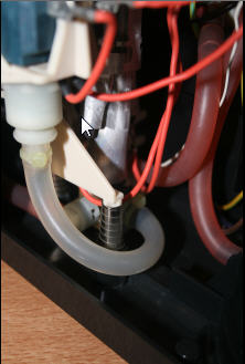

Merci encore une fois Drassef14. Pas mal le coup des cuillers à café ! J'ai peiné un peu plus pour le flanc gauche, mais voilà c'est fait.
J'ai remis un tuyau qui part du dessous du corps de chauffe et qui semble juste se mettre sur la platine avec deux petits serflex plastiques, puis j'ai essayé à nouveau un détartrage avec le disque, la pompe tourne quelques secondes et s'arrête, les deux voyants rouge et vert clignotent et plus rien.
Il ne sort aucune goutte d'eau.
Les éléments seraient-ils entartrés au point d'être COMPLETEMENT bouchés ?????
Quelle solution ?
Démonter tous les éléments et les détartrer un par un ?
Merci d'avance de vos conseils éclairés.

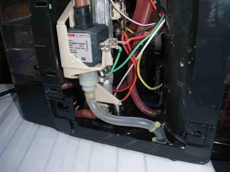

Bonsoir Zebulon,
Je pense que le tuyau n'est pas à sa place.
Si vous avez la même Tassimo que la mienne, voici la bonne position.
Bon courage :o)

Ben oui ! bêtement le tuyau s'était positionné de lui-même face à ce téton et je n'ai pas cherché plus loin. En plus le T de raccordement sur votre machine est blanc, le mien est noir ....noir sur noir difficile à bien voir.
Merci encore Drasef14 de vos bons conseils de bricoleur éclairé.
J'ai donc raccordé le tuyau au bon endroit et au premier essai, sans rilsan, le tuyau c'est de nouveau déboité. Ré-emboitage, un petit rilsan et miracle çà fonctionne ..... oui mais çà fuit par ce même tuyau. Re-démontage ... merd... le tuyau est percé. J'ai utilisé une pince plate pour bien l'emboiter et le tuyau est fragile. On coupe un bout d'1 cm, c'est un peu court, on emboite avec difficulté à la main, 2 petits rilsans et le tour est joué !
Elle tourne depuis 30 mn sans fuite, je vais pouvoir construire une nouvelle crèche miniature avec les morceaux de tartre qui tombent dans le bocal. LOL .Il ne me reste plus qu'à tout remonter. Merci encore Drassef14.

bonjour j'ai une fuite qui vient du petit trou sous le bol qui tient la tasse ,j'ai enlever le cache lateral et j'ai vu qu'un tuyau de couleur rouge etait branché sur ce trou et ca coule au debut et a la fin du cycle .
est ce que quelqu'un connait le probleme merci d'avance pour votre aide
