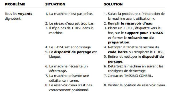

bonsoir moi j'ai un soucis avec ma tassimo braun 3107 tout les voyant s'allume et elle ne démarre pas j'ai essayer l'huile sur la cellule rien merci de me donner quelque info
le 19/05/2012 à 00:14
Vous déposez simplement une goutte d'eau avec le doigt en l'étalant : le résultat sera identique.
La machine a peut être besoin d'être détartrée ! Y a t il assez d'eau dans le réservoir ?
le 19/05/2012 à 10:11
Je n'ai pas de Tassimi Braun, mais voilà ce que j'ai trouvé sur le net:
Vue éclatée en lien ci-dessous et détails de pannes si les voyants clignotent
Bon courage et bon café à tous.
le 19/05/2012 à 20:35
bonsoir merci à tous pour l'info sur tassimo braun, bouton qui restaient tous allumé
j'ai trouvé c'était le contacte qui sert a prévenir que le bocal est vide je l'ai simplement débranché et déposé un petit morceau d'alu pour faire contacte à la place
merci encore à tous

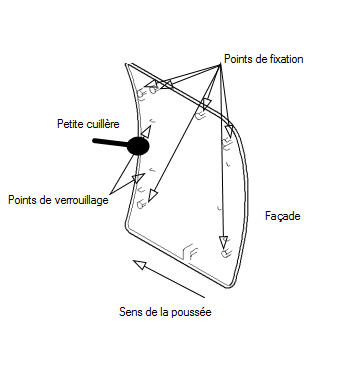

suite à l'explosion d'un disque, j'ai nettoyé ma cafeière et depuis dès que je mets le contact l'eau fuit ...............beaucoup
avez vous eu cete même passe
le 16/06/2012 à 10:28
Bonjour Gigi0640,
Suite à cette "explosion", il se peut qu'un des tuyaux de la cafetière se soit déconnecté.
Il faut donc ouvrir les flans de la cafetière (voir mon post du 04-12-2011 09:09) et vérifier tous les tubes.
Un plan détallé est disponible dans le lien ci-dessous.
Bonne chance et bon café.

bonjour à tous, pour ma part ma tassimo clignoté, et une heure de recherche j'ai remplacé l'aimant qui ce trouve dans le flotteur du réservoir.
Avant de faire cette opération j'ai placer un aimant derrière pour faire croire que la cuve été pleine et les voyants ce sont arrêter de clignoter.

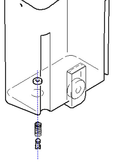

Bonjour, je viens de nettoyer le réservoir d'eau de ma Tassimo Bosch T85 et j'ai enlevé par mégarde le système anti-goutte. Du coup je me retrouve avec une sorte de joint noir et un ressort mais je ne sais pas comment le remettre.
J'espère ne pas avoir perdu une pièce dans l'évier car sur un site de pièces détachés ils vendent le système avec une pièce blanche !
Flame
le 02/08/2012 à 18:39
Bonsoir Flame,
Il doit y avoir 3 pièces:
- Joint torique
- Ressort
- Pièce plastique
Pour remettre le système anti-goutte, il suffit de passer la pièce plastique avec le ressort par dessous le bocal en appyuant le plus possible afin de fixer le tout avec le joint torique par l'intérieur du bocal
Bon café :o)
Drassef14
le 02/08/2012 à 21:47
Le lien plus haut n'est plus valide, voici le nouveau
Drassef14
le 03/08/2012 à 15:46
Merci beaucoup Drassef14. J'ai retrouvé la pièce blanche et c'est réparé.
