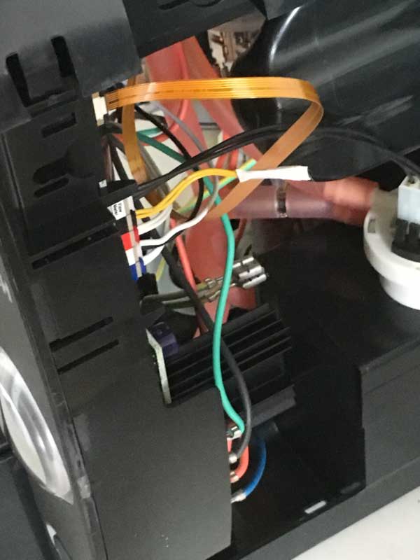

Bonjour à toutes et tous,
Je suis l' "heureux" propriétaire d'une Tassimo TAS4212 et j'ai rencontré un problème
dont la solution pourrait aider certains d'entre vous.
Le voyant rouge indiquant l'absence d'eau dans le réservoir restait allumé en permanence,
bien que le plein soit fait et que le palet du réservoir coulisse normalement.
Après m'être quelque peu énervé lors du démontage des côtés, j'ai cherché à comprendre
le fonctionnement de ce fameux détecteur d'eau.
Le petit palet magnétique situé dans le réservoir envoie un signal au détecteur situé à l'arrière
de la machine.
Ne voulant pas m'embêter à tout démonter, j'ai procédé comme suit :
- j'ai coupé le fil (jaune dans mon cas) à deux brins au plus près du détecteur,
- dénudé les deux brins (un briquet suffit),
- soudé les deux brins ensemble et isolé la soudure avec de l'adhésif d'électricien.
Et c'est reparti! Non mais alors, c'est qui le plus fort : l'homme ou la machine?
Un grand merci à Bosch de vendre cher des machines peu fiables...
Quelques précisions :
- débrancher la prise secteur,
- ne démonter que le côté droit de la machine (vue de face),
- veiller à ce qu'il y ait assez d'eau dans le réservoir avant utilisation
(plus de détection d'absence d'eau).

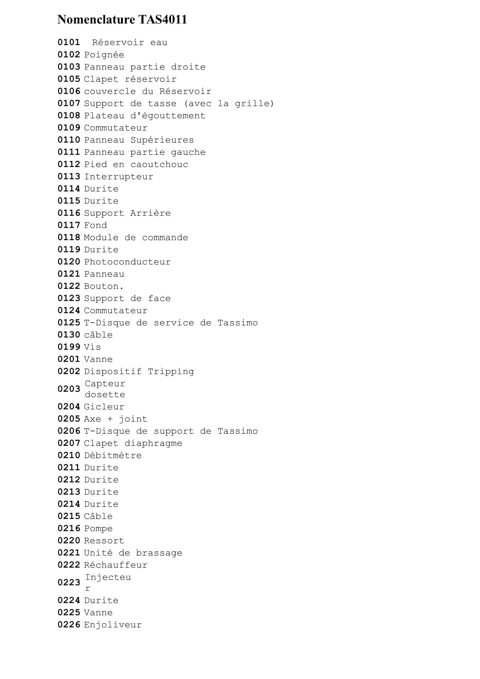

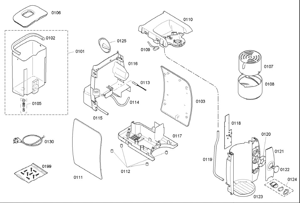

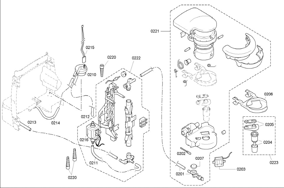

Bonjour, Pour ceux que ça intéresse:
L’éclatée de la TAS4011 et la nomenclature complète.
Bon courage
le 02/02/2017 à 08:58
eclaté suite
le 02/02/2017 à 09:02
la nomenclature de la SAT4011
