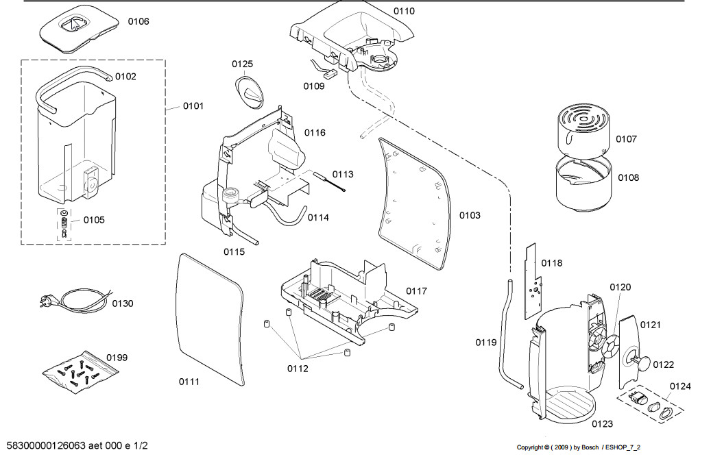

Ne pouvant pas déposer le plan éclaté au format PDF, le voici en 2 images.
Page 1/2

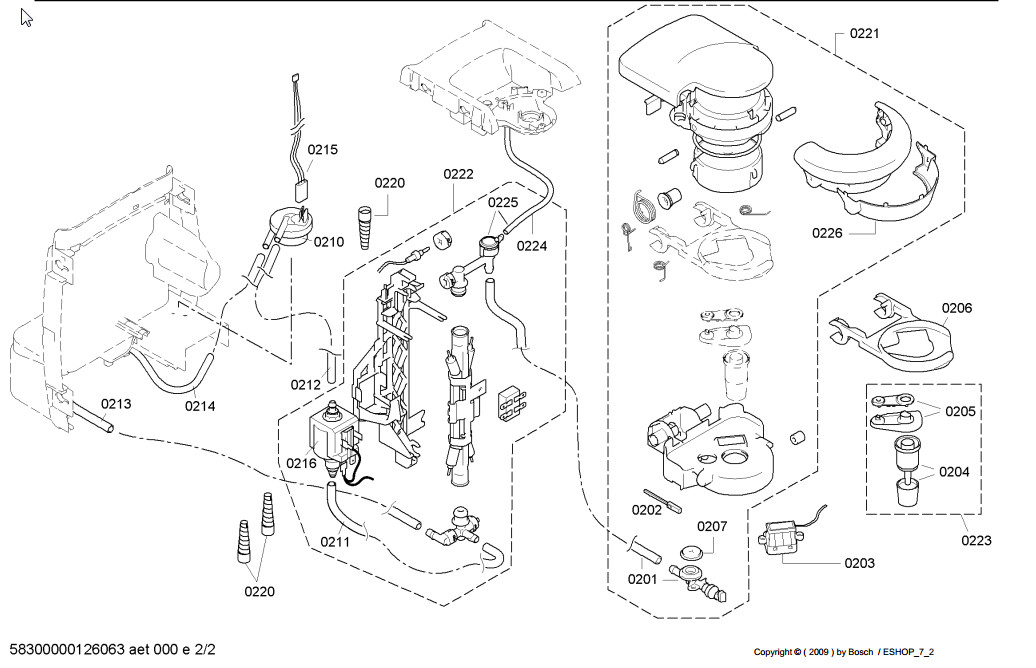

le 04/08/2012 à 10:54
Page 2/2
