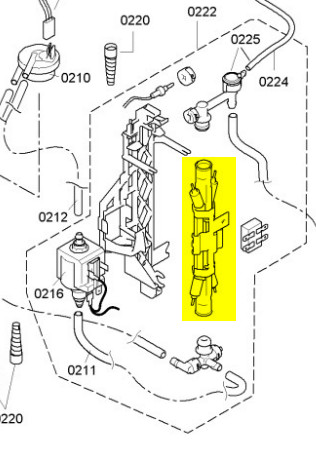

bonjour a tous ,pourqoi ma tassimo 4012 me fait couler de l'eau froide ,elle fais un bruit bizare au demarage ,je trouve quelle est longue a se mettre en route
moi elle est totalement froide l'eau ,
y a t'il un moyen ,merci de vos conseils

bonjour malgre un minutieux netoyage du lecteur jai toujour de l'eau froide ,je l'ai demonter et constater aucunes anomalies ,alors d'ou peut provenir le probleme de l'eau froide
merci a celui qui sera repondre a cela
sincerement votre
TASSIMO 4012
le 09/03/2013 à 18:40
je pense qu'une piece est morte sttyle la piece qui sert à chauffer l'eau sa doit s'appeler la chaudiere il me semble

le 23/03/2013 à 10:37
Bonjour Melanie,
Vous pouvez essayer le détartrage, mais si l'eau est toujours froide, il faudra envisager le dépannage soit en SAV, soit par vous même.
Le vous joint une image de cette pièce surlignée en jaune.
Bon café,
Drassef14
