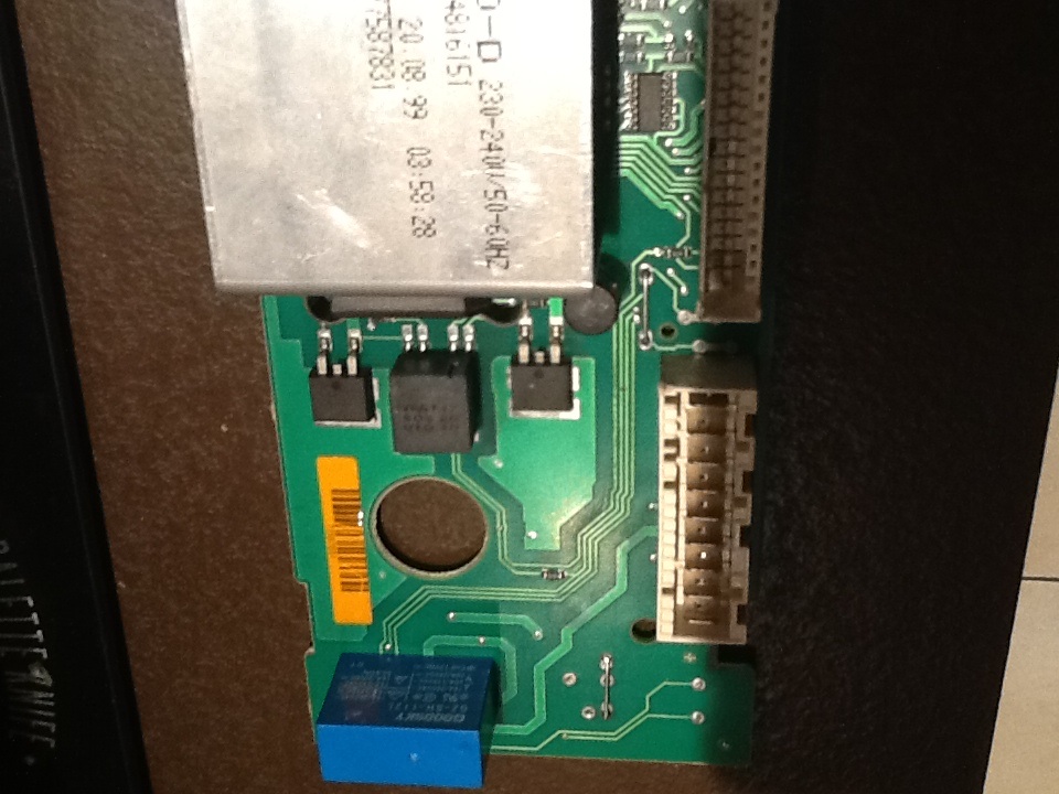

J ai une MAL W844 novotronic qui à rencontrer le même problème que tous avec voyant rinçage qui clignote suite à une surcharge de linge.Fais changer fusible et relais chez réparateur électronique .Une fois tout remonté,horreur malheur....même panne....nettoyage moteur,démontage charbons.....tout semble OK...fusible HS de nouveau...quel qu'un pourrait il m.aider pour contrôler relais sur platine hors machine,et peut être une autre idée .....?autre problème sur platine???

PS: envie d une vraie explication ,pour contrôler nouveau relais peut être reHS????, Aussi un doute sur le bon relais vendu par mon fournisseur électronique qui n'a peut être pas souder l'identique (caracteristiques)sur ma platine.....

Il aurait fallu commencer par la photo du relais, je ciblais dessus mais j'avais un doute et je pensais qu'un pro ne faisait pas d'erreur). A la vue de la référence il semblerait que ce ne soit pas le bon relais...bonne tension mais mauvais contacts. Reste à toi de le confirmer en testant les contacts au repos et au travail.
Tu devrais trouver l'équivalent du schéma...soit un seul repos-travail au lieu de deux.
Voir ma réponse du 01/05/2012 10:19 pour la bonne configuration et le test avec la platine démontée.
En espérant que je me trompe (mais j'en ai peur) et qu'il n'y a pas eu de dégâts collatéraux.

Merci pour cette réponse ,moi aussi je n'ai pas eu de doute sur le pro qui m'a dépanné ,et avoir tout fait je me suis posé quelques question ......d'où mon appel au secours à toi. Je vais avoir du mal à tester ce relais rapidement vu mon emploie du temps un peu chargé. Plutôt ce week-end. Moi j'espère que tu as 100% raison,car ça va être simple à résoudre le problème . Je ne pense pas qu'il y ait eu d'autre dommage car je n'ai pas insisté et le fusible à bien jouer son rôle car il a sauté à chaque fois....

Je viens de trouver un lien qui m inquiète .le relais (semble)correspondre au tien....

Pour Mitch et d'autres qui veulent tester le relais. Un petit schéma vaut mieux qu'un long discours pour la disposition des contacts.
Schéma des contacts du relais: 2 repos/travail sans point commun. En s'appuyant sur la photo postée le 01/05/2012.
le 09/10/2013 à 23:02
Je redonne la ref du relais d'origine: RT424012.
Un équivalent schéma n'a pas forcément les mêmes caractéristiques électriques...à voir !

Je n'ai pas regardé le lien hier soir, d'autres occupations, mais à la vue du datasheet de ton lien je te confirme que ton relais n'est pas le bon...tu sais donc maintenant ce qu'il te reste à faire...le changer ou le faire changer.
Tu trouveras des adresses, dans ce forum, pour commander celui qui va bien. A toi de choisir.

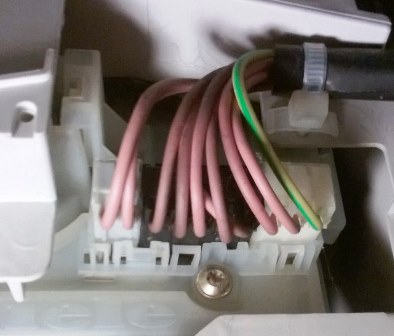

J'ai récupéré une machine à laver miele novotronic w838, et j'ai des problèmes lorsque je lance un programme. Lorsque je sélectionne blanc/couleur 30°, le programme commence et au bout de même pas 5 minutes, la machine fait sauter les plombs. Néanmoins, lorsque je lance un rinçage ou un essorage simple, tout fonctionne parfaitement bien.
C'est pour cela que je me demande si ca ne serait pas la résistance qui serait grillée?
Si quelqu'un a une solution à mon problème, cela serait sympathique de sa part.

En effet, il se peut que ce soit la résistance qui soit en court-circuit. Chose simple à vérifier...la tester à l'ohmmètre ou si tu n'en as pas, simplement la débrancher et lancer un programme. Tu seras alors fixé si c'est elle la cause de ton problème.

Merci pour ta reponse aussi rapide Mithou88, par contre je ne sais pas ou debrancher la resistance. Je ne sais pas a quelle file elle correspond sur la plaque electronique..

Jeangr, les connecteurs de la résistance se trouvent au bas de la cuve quand tu regardes en dessous de la MAL tu vas les voir. Il y a 2 cosses (avec fil noir) et un connecteur avec 2 fils (fil orange ou rose) et les terres (jaune et vert)...je pense que seul le connecteur doit être débranché pour faire le test et si ce n'est pas concluant tu peux toujours débrancher tous les fils en repérant par avance leur position. Pense d'abord à débrancher la prise d'alimentation de la machine avant toute intervention et aussi à isoler ces fils avant de faire le test.
A toi de jouer...

Laquelle des 3 fiches pensez vous que c'est ?
le 10/10/2013 à 19:14
Finalement, j'ai trouvé et ce n'était pas du tout ce qu'il y avait sur la photo.

Je n'ai pas encore tester le relais mais je suis retourné voir mon électronicien,et j'ai gentillement insister sur le fait que son relais ne serait pas le bon,il m'a d'abord soutenu le contraire,et après avoir réfléchit sur le double contact ouvert et fermé il s'est posé les bonnes questions pour me dire que le relais correspondait pas......il me commande le bon et me le monte samedi avec fusible neuf bien sûre .pour confirmer le diagnostic ,le viens de faire le test en effet il ne convient pas au niveau contacts ouverts/fermés

Voilà on y est. Relais changé avec un bon et la bonne MAL est repartie pour 15ans.
