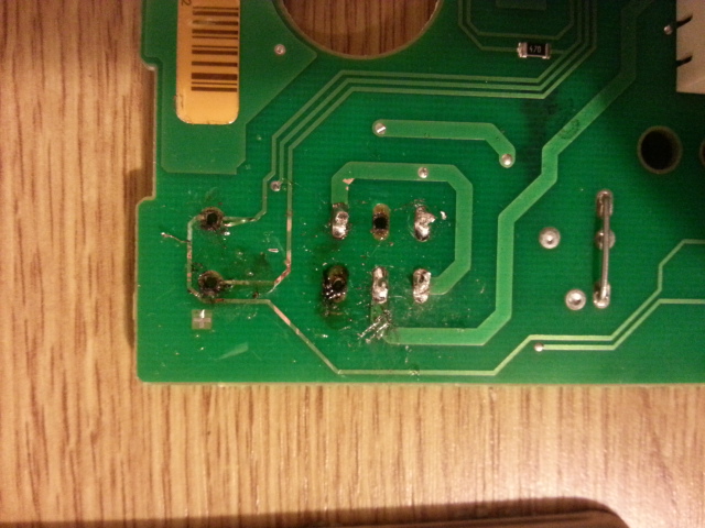

Le voyant rinçage de ma machine clignotait. Après avoir lu le forum je suis allé acheter un multimetre et un fer à souder. J'ai d'abord pu vérifier que le diagnostic était bon (relais et fusible). J'ai ensuite voulu les remplacer mais je pense avoir détruit la carte en voulant retirer les composants défectueux...pas très malin. Que me conseillez vous? Acheter une nouvelle carte, faire venir le réparateur? Ma machine a 14 ans...

le 03/05/2013 à 22:02
Bonsoir Nicogino,
Qu'entends tu par "détruit la carte"...je pense que tu as dû y aller un peu fort sur les pistes de la carte avec un fer à souder qui chauffe un peu trop...je ne vois que ça !
Elles sont décollées (les pistes du circuit imprimé)?
Si c'est le cas...c'est réparable !
Précise les dégâts (au mieux une photo) !
Cdlt.
Mithou88

le 03/05/2013 à 22:51
Bonsoir Mithou88 et Max74,
En effet les pistes sont décollées. C'est le dessoudage du relais qui m'a posé problème.
Voici une photo de mon oeuvre...
Cordialement,
Nicogino
le 04/05/2013 à 11:08
Bonjour Nicogino,
C'est pas joli mais c'est pas la cata. non plus. Y-a-t'il aussi des dégâts sur l'autre face de la platine ?

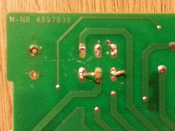

le 09/05/2013 à 10:11
Bonjour Mithou88 et Max74,
Voici la photo du verso de la carte.

le 09/05/2013 à 13:20
Bonjour Nicogino,
Ce n'est pas dessouder mais de l'arrache que tu as fait...il y a encore les pattes du relais ! LOL
Il faudrait dans un premier temps rendre propre le circuit imprimé (retirer les pattes du relais et vider les trous) et refaire 2 photos du résultat afin de voir si tu n'as pas causé plus de dégâts. Pour l'instant c'est jouable mais il faudra refaire les pistes de la commande du relais qui me semblent détruites.
Pour la puissance, si tu fais attention en nettoyant le circuit il ne devrait pas y avoir de retouches à faire.
Cdlt
