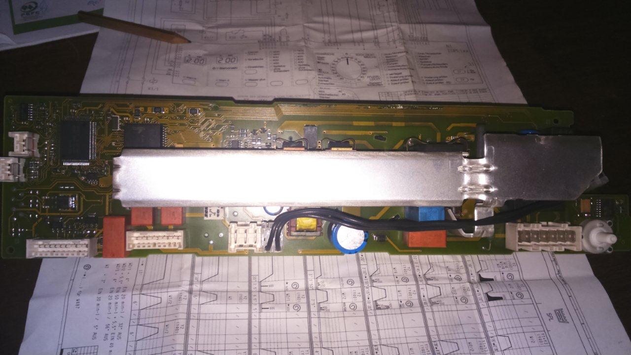

Bonjour Seb24,
Entre nous...Dans ce forum, l'orthographe doit laisser sa place à la technique!
Ne connaissant pas la carte de la MAL W2260 et vu ton problème je ciblerais sur la résistance chauffante ou son alimentation (relais sur la carte qui serait défectueux)...mais lequel ???
Je te conseille donc de tester tous les relais à moins que tu aies le schéma pour savoir celui qui alimente la résistance.
Si les relais sont OK...tester la résistance !
La sonde de température ne peut pas faire son travail vu que ça ne chauffe pas...et ça dure.
Ce ne sont que des suppositions car je le répète...je ne fais que de l'intuitif...et souvent ça marche.

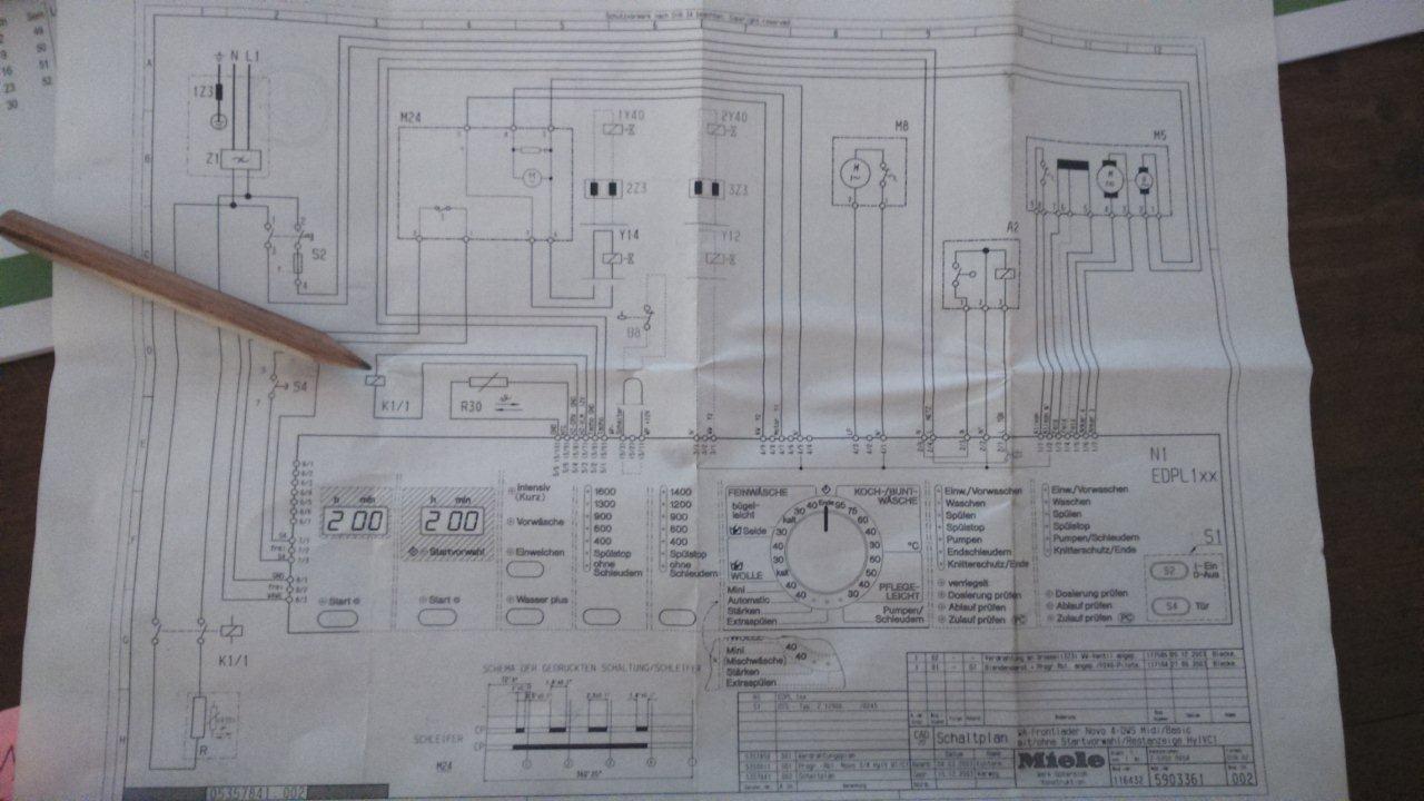

je viens de démonter la carte
J'ai le schéma, qui était dans la machine
je prends des photos et les envoie bientôt
le 29/04/2015 à 20:53
les photos
le relais de chauffage est d’après la nomenclature le K1/1 (au bout du crayon de papier IK*A ;-)
le 29/04/2015 à 20:59
photo schéma

En effet Seb24, ça doit être, soit le relais de commande de chauffage...il ne te reste plus qu'a tester si ce relais tire bien et qu'un contact n'est pas isolé, ou la résistance...voir si elle est bien alimentée.
Si la tension arrive bien aux bornes de la résistance et que ça ne chauffe pas...elle est peut-être claquée...à vérifier à l'ohmmètre !
Bon test !
le 29/04/2015 à 22:59
ok merci je regarde cela demain
Pour la résistance, elle a été testée par le dépanneur qui a diagnostiquée la carte.
Donc j'imagine qu'elle est bonne..mais bon.

le 17/05/2015 à 17:41
Re-bonjour Mithou,
Oui, j'ai commandé 5 relais, et chez un autre fournisseur, j'ai commandé aussi les amortos que je vais changer à réception. C'est notre 2ème Miele. La première a fait 20 ans, avec 4 enfants, mais elle pouvait peut-être aller un peu plus loin. Quand j'étais plus jeune, j'étais le roi de la casse, donc je n'osais pas trop bricoler, car nous n'avions qu'un salaire, et c'était dur. Aujourd'hui je suis proche de la retraite, et j'arrive mieux à maîtriser mon ignorance surtout grâce à des forums de qualité comme celui-ci.
Encore merci Mithou, pour le temps que tu as passé à me répondre et l'attention que tu consacres à toutes tes intervenantes et intervenants.
Bien cordialement.
le 23/05/2015 à 19:24
Bonjour à tous et à toutes,
A MITHOU88, merci pour tout, composants soudés sur carte, amortos en place, machine remontée et en état de marche optimale.
