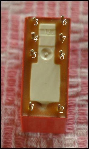

Tu peux tester le relais monté sur la carte.
Vu de dessous le relais a 2 rangées de 4 pattes, dont une plus espacée. Les 2 espacées sont l'alimentation du relais, les autres (groupe de 3) sont les contacts avec la patte du milieu qui est le commun et celle à l'intérieur, le contact fermé au repos.
Cdlt.
Mithou88

le 01/05/2012 à 10:19
Bonjour Gilles,
Pour faire tirer le relais, une pile de 4,5V suffit (12V continu maxi). Tu alimentes le relais entre les pattes 1 et 2. Tu dois entendre un "TIC"...signe qu'il tire (relais alors au travail).
Au repos (sans alim.):
Contact entre 4 et 5 ainsi qu'entre 7 et 8 = fermé donc pas de résistance.
Contact entre 3 et 4 ainsi qu'entre 6 et 7 = ouvert donc résistance infinie.
Au travail (quand tu as entendu le "TIC"), c'est l'inverse. Les contacts fermés s'ouvrent et les ouverts se ferment. Il faut bien sûr laisser le relais alimenté pour qu'il reste au travail...sinon quand tu supprimes l'alim. il retombe au repos.
J'espère être clair.
Cdlt.
le 01/05/2012 à 16:16
Bonjour Mithou
Félicitations pour tes explications et la photo très utile.
j ai utilisé 1 chargeur de scooter délivrant 12v
Les relais neufs sur et hors carte grésillent lorsque sollicités sur les contacts 1 et 2 mais restent muets sur le relais démonté en 1-2.
Le relais était donc bien HS .De plus sur le relais HS avec l ohmmètre j'ai zéro de résistance au repos sur les contacts 6-7 alors que ce devrait être infini comme 3-4
Effectivement sous tension le processus s'inverse et les contacts fermés s'ouvre encore bravo.
Je vais donc augmenter la soudure et tester le cycle de lavage.
A suivre je te tiens informé et merci encore
