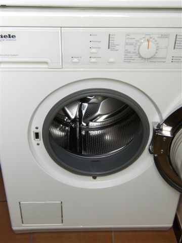

après avoir cramé 3 relais et les fusibles sur 3 ans sur la carte de ma machine MIELE W838 , j ai compris que cela venais de l appel de courant du au balourd du linge de la machine .
il suffit juste de changer les amortisseurs en meme temps que le relai , il y a des bosch qui ont la méme ref à 18 € piece , les anciens miele étaient tout mous , la machine à 15 ans environ
bon courage , pour moi c est redémarré sans pb depuis 2 mois

Bonjour aux possesseurs de Miele
L'un d'entre vous aurait-il une vue éclatée de la W504 plus ou la méthode d'accès aux amortisseurs ?
L'accessibilité par dessous comme pour la W838 est impossible sans démontage de la tôle inférieure
le 21/02/2016 à 12:47
il y aun topic qui explique comment procéder au remplacement des amortisseurs aisément.
En effet la façade avant est montée sur charnières et s'ouvre comme une porte coté gauche la ou il y a le distributeur de lessive s'ouvre à 160 degré .
puis tu penche légérement la machine en arriere et avec un cliquet tu démontes les 4 boulons support des 2 amortisseurs.
regarde pour retrouver la procédure avec les photos pour "remplacer les amortisseurs sur miele 838 " c est sans doute la même chose sur ta machine

malheureusement la W504 plus diffère de la W838 qui effectivement s'ouvre devant - encore que le remplacement soit plus facile par le dessous en couchant le LL sur un coté puis sur l'autre
la façade de la W504+ (voir photo) ne comporte qu'une seule vis autour du joint qui est fixé sur la porte
Le fournisseur m'a indiqué qu'en principe le changement s'effectuait en déposant les cotés mais sans éclaté je ne sais pas comment procéder
