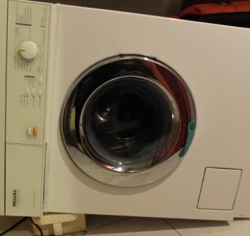

2 ans après la 1ère panne (relais + amortisseurs), je viens de changer les amortisseurs, commandés chez Cyberpièces pour la modique somme de 45,70 € port compris
1ère opération :
- Débrancher le lave-linge (eau et électricité)
2nde opération :
- Vidanger le lave-linge en ouvrant la trappe située sur la face avant du lave-linge en bas à gauche. Refermer après écoulement complet de l'eau.
3ème opération :
Coucher le Lave-Linge sur le coté gauche (cf photo).
4ème opération :
Déposer l'amortisseur du bas au moyen de 2 clés de 13. Attention c'est serré très fort; de plus la tête de vis n'est pas très haute, il faut veiller à ce que la clé ne s'échappe pas lors du déserrage; pour cela il faut privilégier une clé 6 pans plutôt que 12 pans. Par ailleurs comme le débattement (angle que peut parcourir la clé) est faible je conseille d'utiliser une clé à cliquet (de bonne qualité car c'est serré très fort). Faire également attention à ne pas forcer sur les éléments situés proche des amortisseurs.
5ème opération :
Remonter l'amortisseur neuf en serrant très fort.
6ème opération :
Sans bouger le lave-linge, déposer l'amortisseur du haut en prenant les mêmes précautions.
7ème opération :
Voilà l'opération est terminée. Il n'y a plus qu'à remettre le lave-linge sur ses pieds et à le rebrancher.
Astuce : pour éviter un désserrage intempestif, j'ai ajouté un contre écrou.
Le couple de déserrage étant très fort, j'insite sur le fait d'avoir de bons outils, de privilégier un clés 6 pans pour éviter "manger" les écrous et/ou les têtes de vis.
La durée :
Concernant, la durée, avec de bons outils il il faut compter environ 1 heure de temps.
Le matériel :
- Les amortisseurs
- 1 clé plate de 13 (que j'ai prolongé avec une pince éteau pour avoir plus de force)
- 1 clé à pipe de 13 6 pans (que j'ai prolongé avec une clé à pipe de 19)
Optionnel :
- Clé à cliquet avec douille de 13 mm (6 pans pour le remontage)
- 4 écrous supplémentaires M8
Voilà bon courage à tous ceux qui se lanceront.
