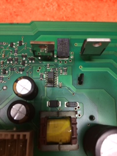

Mon lave linge Miele W3268 ne s'allume plus
un circuit imprimé 14 broches a grillé sur la carte de commande.
Il se situe en plein milieu a droite de deux condensateurs et au dessus d'un petit transfo jaune.
Quelqu'un peut il svp me dire les références qui sont inscrites dessus afin que je regarde pour le retrouver
Ci joint photo.
Merci de votre retour
