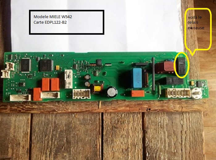

J'ai donc démonté de nouveau la carte, cf la photo. Il y a 4 relais identiques :
0539 SCHRACK TYCO(VDE)
REL-3-4012
REL90009
12V=DC
5A/250V-AC1
En France je trouve que de RT34012 avec 8A !
Quelle est la différence entre RT et REL ? j'ai cherché mais je trouve rien à ce sujet.
Si vous avez des idées je suis preneur.

Bonjour Denis,
Regarde ici:
Cdlt.

le 09/08/2014 à 10:28
Bonjour Denis,
J'ai un doute...Je ne pense pas que ce soit un (ou plusieurs) de ces 4 relais.
Jusqu'à présent c'est le relais inverseur du sens de rotation qui était en cause et qui faisait claquer le fusible. Ce relais, en général, possède 2 Repos/Travail...soit 8 broches (voir les schémas du relais plus haut dans les posts).
Je vois un composant bleu sur la carte...ne serait-ce pas un relais? Dans un post de Mitch le 09/10/2013 son relais en défaut était bleu !
Je ne connais pas cette platine, seulement la mienne pour la MAL W838.
Cdlt.
le 09/08/2014 à 10:50
Re,
J'ai aussi le doute, mais en testant j'ai eu une odeur de chaud, alors dans le doute...
Le composant bleu est un condo, il me semble qu'il est lié à la vidange selon le schema, enfin à voir car je suis pas du tout un spé ;)
Je viens de voir 2 relais à 8 broches, ils sont en noir à la droite du condo bleu. mais ils fonctionnent.
le 09/08/2014 à 11:35
Les relais fonctionnent...les contacts se font-ils bien comme il se doit ?
Dans notre cas, un contact était soudé (par arc dû aux étincelles de rupture du contact répétées). Le relais tirait bien mais un contact restait soudé d'où court-circuit et claquage du fusible.
le 09/08/2014 à 16:55
Tu as raison ooooh grand Mithou88, j'ai testé avec un pote car alimenter d'un coté et tester de l'autre c'est un peu compliqué ! Il se trouve qu’effectivement, ce relais autorise qu'un contact sur deux ... je le commande et reviens dire ce qu'il se passe.
cordialement.

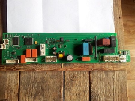

le 09/08/2014 à 16:58
voilà la carte avec le relais en question.
OMRON
G2RL-2
12VDC
0265V1BA/250/AC1

le 14/08/2014 à 00:14
Relais reçu et remplacé, j'ai fais un essai a vide avant de remonter la machine et tout baigne ! Je reçois les amortisseurs demain histoire de parfaire la réparation.
Donc pour le modèle W542 il y a que le relais a changer.
Merci à tous et surtout à Mithou88.
le 14/08/2014 à 09:28
Rectification.
Une nouvelle panne survient ! toujours le voyant rinçage clignotant avec vidange dans la foulée, sauf que cela arrive en fin de cycle lavage. Au moment de la vidange juste avant le cycle rinçage là ou le moteur accélère un peu plus.
De même sur le programme rinçage, elle se remplie et dés la première vidange même histoire.
Si je teste uniquement vidange et essorage, pas de soucis.
Donc le problème surviendrait au moment où le moteur accélère pour mini essorage entre les cycles.
Je recherche, je cherche ....
