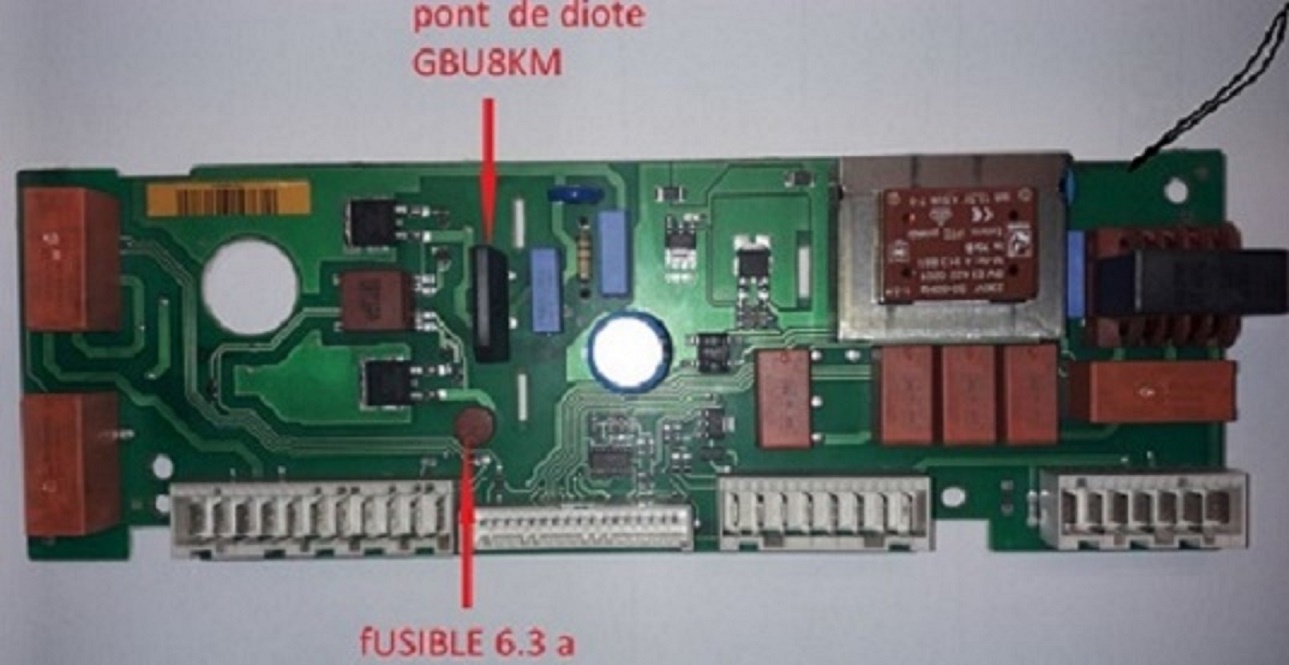

Bonjour a tous
j'ai une carte EL200-B qui est bien alimentée en 230V donc pas de problème d'interrupteur ni de verrouillage de porte et je n'ai aucune led qui s’allume. Quelqu'un aurai une idée du fait que je n'ai pas eu de souci de moteur que vous invoqué ci dessus
Thierry
le 02/01/2020 à 19:56
Bonjour a tous
Thierry
le 02/01/2020 à 21:01
BONSOIR
partie alim carter hs voir
fuse 6.3 A tempo
pont diode GBU8KM
diode roue libre RK63a et snubber SS64a
ballast de 120 ohms
circuit TEA1522t
zener wz7
ai déja rencontré ce type pb sur plusieurs cartes
mamigas
le 03/01/2020 à 15:20
Bonjour mamigaz
merci beaucoup pour les renseignements mais je n'ai pas touvé ceci sur ma carte
ballast de 120 ohms
circuit TEA1522t
zener wz7
Pourriez-vous m'indiquer l'emplacement
merci d'avance
Thierry

le 08/01/2020 à 20:57
lundi mon lave linge "Miele W 838" de 15 ans fait beaucoup de bruit et s'arrête .Le voyant rinçage clignote.
En suivant les conseils très bien expliqués sur ce blog j'ai commandé le relai et le fusible incrimines (14 euros avec le transport) chez Farnell, matériel reçu aujourd'hui mercredi soit 48 h après la panne. J'ai fait aussitôt la réparation sur la carte mère et 48 h après le lave linge refonctionne normalement.
Un grand merci à Mithou88 pour ses explications

le 16/04/2020 à 11:36
Je voulais remercier particulièrement Mithou88.
J'ai réussi a réparer mon lave-linge grâce à son diagnostic, ses explications, sa photo, les références des pièces et celle du fournisseur.
J'ai changé le fusible 6,3A claqué ainsi qu'un relais (RT424012) avec 1 contact soudé.
Et la machine est reparti pour 19 ans peut-être.
Trop facile grâce à lui. J'aurais bien incapable de faire le diagnostic.
Mithou88 tu es un magicien !!
Merci de prendre le temps de répondre et de poster des photos.

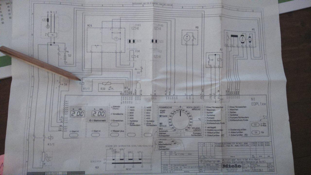

le 03/05/2020 à 10:36
recherche schéma électrique Miele W 838 Meci d'avance je l'ai égaré
le 03/05/2020 à 11:55
ça ?
le 03/05/2020 à 21:27
bonsoir Ledany
A première vue ce schéma me parait ne pas être le bon ,la référence de la machine W838 n'apparait pas
