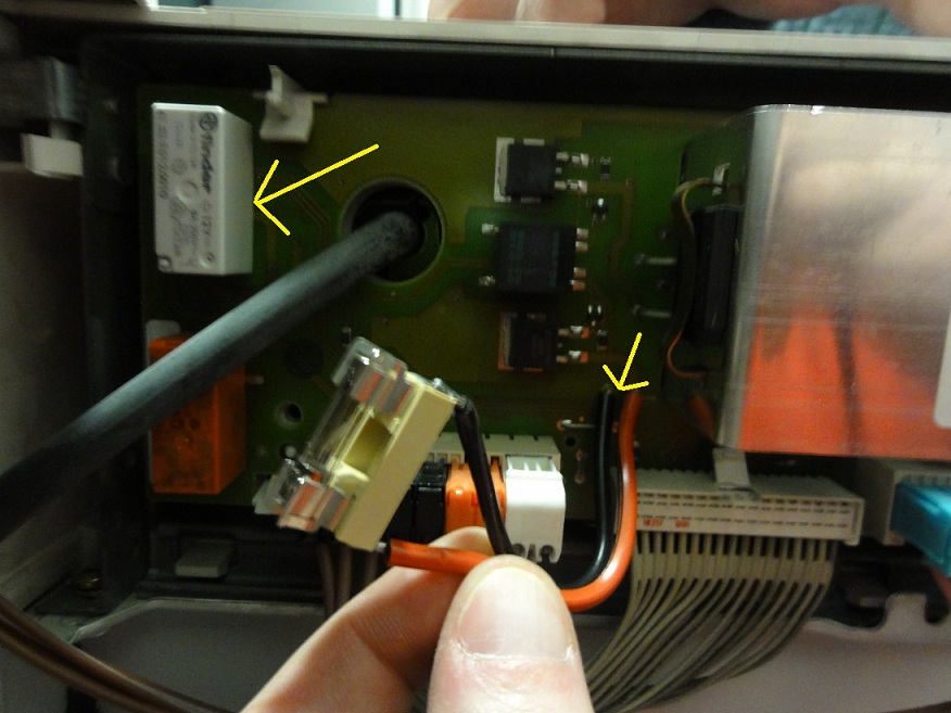

Alors nous, on a le même problème : hier (12/11/2012) pendant un cycle, grand bruit, odeur désagréable, et voyant rinçage qui se met à clignoter.
Sauf que notre lave-linge est un W837.
Le lave-linge est tout démonté, et on a sorti la carte, qui, à regarder attentivement la carte en photo plus haut, est exactement la même. Je pense donc qu'on ne prend pas trop de risque en tentant la même réparation.
Qu'en pensez-vous ?

Avant de s'embarquer la réparation, je te conseille de tester le fusible et le relais. Pour le fusible, un multimètre le plus simple fera l'affaire. Lors de la 1ère panne le relais était orange; je l'ai ouvert délicatement en passant plusieurs fois une lame de cutter sur l'angle du capot. Au bout d'un certain temps, j'ai pu mettre ôter la partie supérieure du relais et constater de visu que les contacts du relais était effectivement collés. C'est seulement après ce constat que j'ai commandé les pièces. Maintenant le plastique du relais est transparent ce qui permet de diagnostiquer la panne sans ouverture du relais.
PS : avant de détruire le relais, prends une photo ou relève bien toutes les indications.

En revanche, nous n'avons pas pris le temps de vérifier l'intérieur du relais. J'ai eu ton message un tantinet trop tard.
Par contre, pour info, nous sommes allés dans un magasin d'électronique chez nous, E56, à Vannes (quand j'ai vu les frais de port chez Farnell, j'ai un peu déchanté !), et ils nous ont vendu des composants équivalents, avec les même propriétés. Du coup, le fusible est noir, et le relais est blanc. Ils nous ont garanti que ça ne changerait rien.
Après avoir tout remonté, nous avons attendu fébrilement le premier redémarrage de la machine, et en effet, ça fonctionne parfaitement.
Reste à voir si ça va tenir dans le temps...
Ah, oui et pour info, le plan du moteur de la machine était inséré dessous, bien caché. On l'a trouvé en démontant.

Merci a tous pour ces precieux renseignements et conseils de depannage (surtout et en premier lieu pour Mithou88 bien entendu)
Si ca peut depanner chez Radio Spares ou Electronique dIffusion on peut trouver les pieces et ainsi eviter les frais de port pour le fusible notamment
Chez RS :
-- fusible PCB radial TR5 6.3A T ref 611-9346
-- relais RT424012 ref 189-4115
Chez ElecDiff
-- fusible ALFUSTR56A3 ref 537949
-- Relais RT424012 ref 504280

le 17/02/2013 à 16:17
Merci à vous tous. Même symptomes et même réparations. Ca marche!!
Pour le fusible électronique difficile à trouver, vous pouvez le remplacer par un fusible rapide de même ampérage monté sur un support. Coût des réparations: 6€ !!!
Voici une photo du montage:
