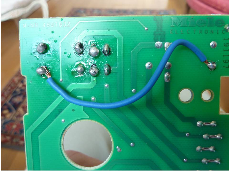

Comme je ne comprenais pas a quoi servait cette résistance, je l'ai by-passee en reliant la piste en amont directement a la masse. J'ai lance le programme, le moteur branche en dehors de la machine, et il s'est mis a tourner correctement. J'ai tout remonte méticuleusement, et je suis en train de faire tourner mes lessives en retard :-)
a mon avis, le dépanneur a volontairement ou non mal rebranche une des connections... Je ne sais tjs pas a quoi sert cette résistance a la masse, mais tout semble ok. Prochaine étape: amortisseurs
le 08/06/2013 à 21:49
David38,
L'important est que ta machine remarche...
Ton problème, après réparation de la carte, était donc dû à une mauvaise connexion...c'est, hélas, souvent le cas lorsque l'on cherche plus loin et que l'on néglige, car trop pressé, le remontage des connecteurs !
Bon courage pour les amortisseurs !
Cdlt.
Mithou88

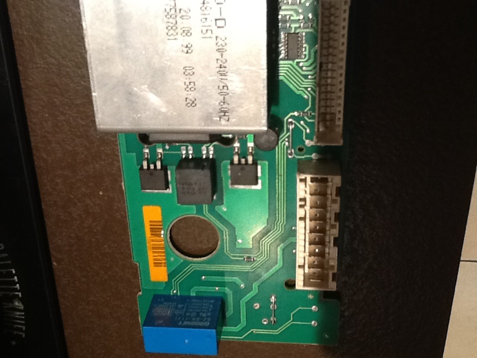

le 12/08/2013 à 00:12
Bonsoir Mithou88,
Bonsoir doudou45,
Merci pour ces renseignements. Apparemment doudou tu peux quand faire des lessives, même si ce n'est pas optimal ; moi le tambour ne tourne pas!
Mithou j'ai suivi des conseils en alimentant les relais avec une pile de 9V (identique à celle que l'on met à l'intérieur d'un multimètre) et dans ce cas j'observe bien une commutation des contacts, même si j'ai l'impression que sur le relais monté sur la platine les mesures m'apparaissent moins "franches" (j'avais également contrôlé le relais d'origine -avec une pile de 4,5 V-et si j'ai bonne mémoire les contacts ne commutaient que d'un côté, le fusible lui était HS). Je dois aussi mentionner qu'en remplaçant le relais j'ai endommagé la piste d'alimentation + (cf. photo)du relais en faisant le travail sans faire usage d'une pompe à dessouder!J'ai fait une réparation "de fortune". Sur la face avant de la platine j'ai récupéré un morceau de piste qui s'était décollé et je l'ai ressoudé, avec la piste située à gauche du relais et avec la borne 1 (+) du relais ; sur la face arrière j'ai fait une connexion avec un bout de fil électrique. Je pense que la réparation est correcte, en tout cas j'ai bien une continuité. Je ne vois vraiment pas d'où peut provenir la panne? Mes soudures ne sont pas très "jolies", mais j'ai partout une continuité.
En ouvrant la face avant du lave linge j'ai découvert à l'intérieur le schéma de connexion. Je vais essayé de l'étudier, mais si quelqu'un peut me donner une piste de recherche je le remercie par avance.
Polo

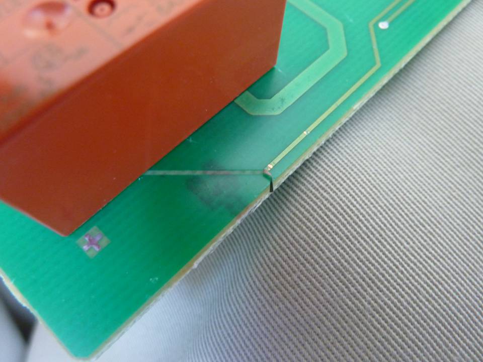

le 12/08/2013 à 00:16
Ci-joint une deuxième photo relative au sujet que je viens d'évoquer.
Polo

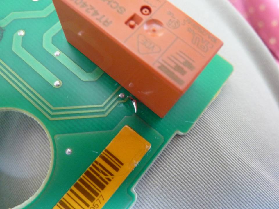

le 12/08/2013 à 00:27
Ci-joint une troisième photo.
Bonne semaine à tous
Polo

le 05/09/2013 à 21:01
Bonsoir Polo,
As-tu regardé les photos déjà présentées dans ce lien cité plus haut...
Voir lien.
Ca peut peut-être t'aider ???
Sinon je ne vois pas comment pouvoir t'aider autrement.
Une languette ( je suppose, un cheminement de piste ) pourrait ne plus faire contact car tordue ???
C'est du visuel, de l'observation, je ne pense pas que quelqu'un puisse te dépanner sur ce genre de problème !
Désolé, il faut faire cavalier seul sur ce coup.
Cdlt,
Mithou88
le 06/09/2013 à 14:02
Bonjour Mithou,
Merci pour ta réponse. Ma machine fonctionne de nouveau! Le problème provenait bien d'un mauvais contact au niveau du bloc charbons.
Les photos sur le lien que tu a renseigné m'ont bien aidé. Par "languette" il faut en fait comprendre lamelle (cf. les photos n° 1267 et 1268) ; j'avais fait une traduction littérale de l'allemand "Kontaktzunge"! Une des lamelles était mal enfichée.
Pour info, dans un premier temps j'avais déposé et reposé le bloc charbons en passant par la face avant de la machine ; ceci n'est pas à conseiller car ainsi on ne peut pas vérifier si les lamelles sont bien enfichées. J'ai ensuite couché la machine sur la face arrière, l'accès au bloc charbons est alors beaucoup plus aisé.
Encore merci pour ton soutien.
