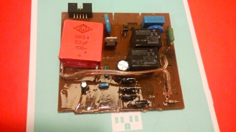

J'ai un problème avec mon réfrigérateur WHIRLPOOL ARC 4139 de novembre 2008. Depuis plusieurs semaines, il se mettait à faire un cycle de froid (bruit de mise en route du frigo) toutes les 10 minutes environ suivi d’un BIP puis il se coupait. Hormis le fait qu’il bipe toutes les 10 minutes, rien de grave… Sauf qu’aujourd’hui, nous avons constaté qu’il ne fonctionnait plus ! Le froid s’est arrêté…
Avez-vous une petite idée sur ce qui a pu lui arriver ??
Je mets en pièce jointe une photo de la carte mère que j’ai démontée.
Merci pour votre aide !
le 02/06/2016 à 09:27
Bijour,
J'ai la meme carte que nanal22 sur mon 4190.
Le condensateur à changer c'est le gros cylindre ext avec un Fil noir. Il faut couper le cable et souder un Condo neuf et Impec.
Merci à ce Site pour cette belle économie...

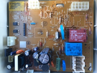

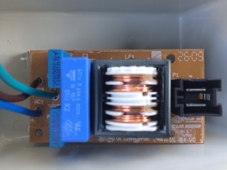

le 09/08/2016 à 09:31
Voici les photos des 2 plaques électronique.
le 09/08/2016 à 11:23
Réponse à AKTAR
Bonjour, hélas je n'arrive pas à voir les photos.Elles sont trop petites pour y distinguer les composants meme agrandies les images se brouillent.
Il faudrait en faire d'autres des deux cotés comme tu as fait.
Juste pour info, en principe c'est un condensateur non polarisé et direct sur le 220 volt à vérifier.

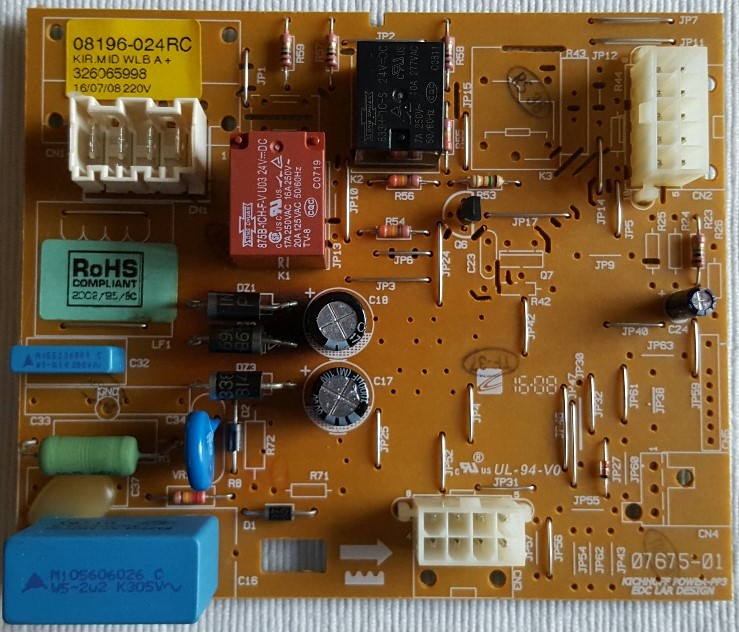

le 09/08/2016 à 12:50
Bonjour Armand,
Voici la photo de la plaque d'alimentation

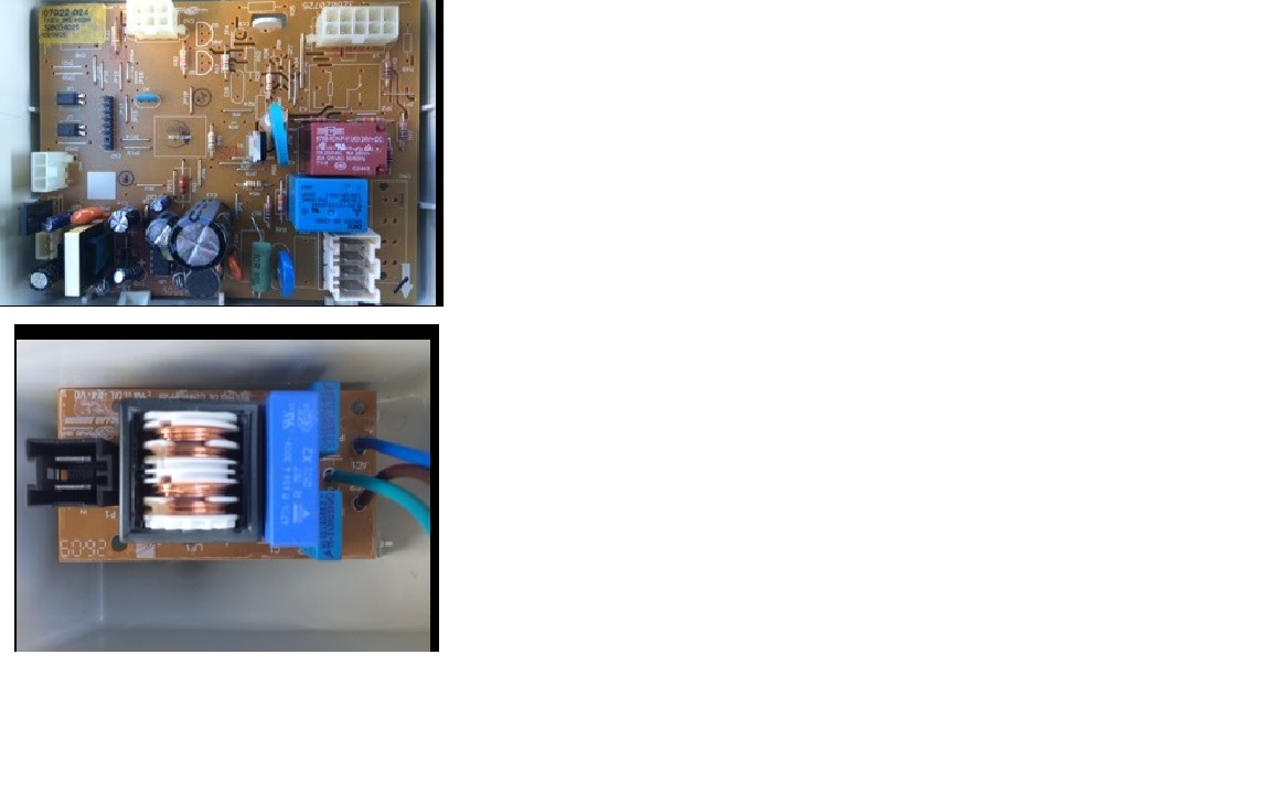

le 09/08/2016 à 13:12
Voici le 2eme photo

J'ai remplacé le condo de couleur jaune, quel bonheur le frigo ne clignote plus en ouvrant la porte. Cout 10 euros et 30 min de travaux . Merci a vous
