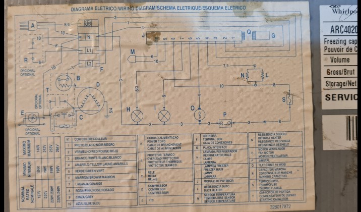

Repasse en revue la carte (condensateurs chimiques qui coulent ou se gonflent), et si tu peux contrôler au multimètre (en mode capacimètre) ta 2.2µF pour voir si elle est encore bonne (faut lui dessouder une patte, pour faire la mesure à ses bornes), ça serait bien.
Il y a peut-être un problème avec la sonde de température, normalement tu as un schéma collé derrière le frigo qui te montre les fils de al sonde, contrôle-la en mode ohmètre.
le 05/08/2021 à 07:38
Merci bob bidon,
Pour le contrôle de la sonde sur le shema la mesure doit être réalisée entre 9 et 10, je suppose que c'est sur la carte de puissance ?
Il est aussi indiqué 6 et 10 je pense que ces bornes sont sur la carte située dans le compartiment congelateur ?
Pour prendre la mesure de la sonde il faut la débrancher ? (un côté suffit)
Quelle valeurs je dois trouver étant donné que la résistance de la sonde fluctue avec la température ?
le 05/08/2021 à 08:27
La sonde est dans le frigo, donc la mesure est à faire côté connecteur, pas carte. IL faut débrancher la carte, oui.
C'est entre les cosses 9 et 10.
6 et 10 ça doit être une marquage des fils.
De mémoire, à 20°C elle doit faire 15kOhms
A 0°C, ça doit faire dans les 50kilohms, à vérifier quand même.

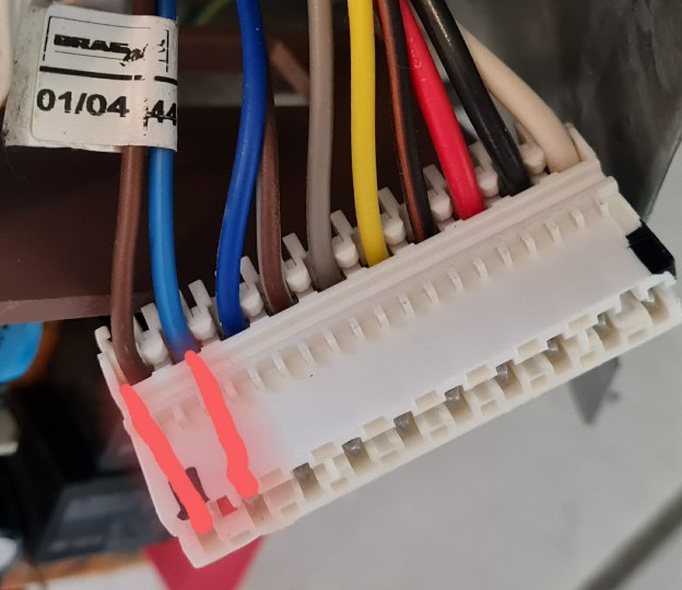

j'ai reçu les composants relais et condo, mais je crois avoir localisé le PB, c'est apparemment la sonde, quand je mesure entre 9 et 10 j'ai l'infini (circuit ouvert )j'ai plus qu'a trouver la ref de cette sonde et la commander, pour bill ce doit être le même problème
le 23/08/2021 à 18:40
C'est bien entre 9 et 10 côté sonde , et au bornier (pas les numéros sur les fils) que tu as fait ta mesure ?
tu as contrôlé ton ohmètre avant en mettant les 2 pointes de touche en contact l'une sur l'autre, et tu as lu 0 ohms ?
le 24/08/2021 à 01:06
J'ai effectué la mesure sur le bornier repères fluo, j'ai utilisé un deuxième multimetre et vérifier avant et après ma mesure que l' ohmmètre indiquait bien zéro. Soit le fil est coupé soit la sonde est HS.

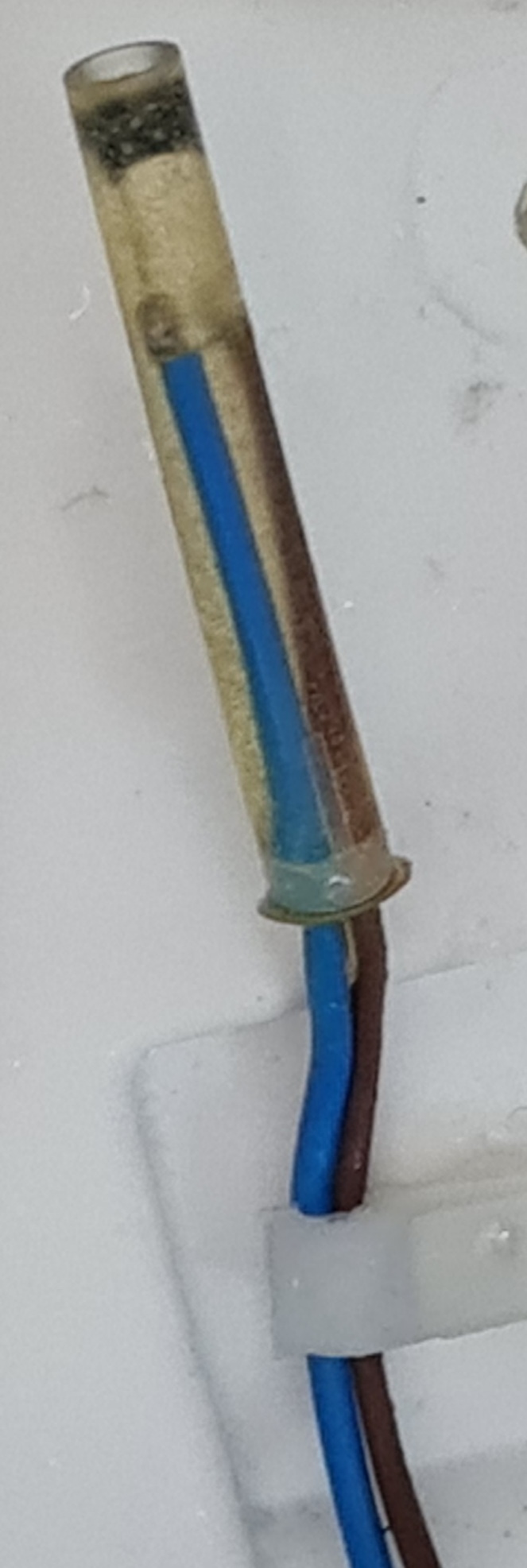

Bon finalement ce n'est pas la sonde, je l'ai
Testé directement, c'est à dire, j'ai coupé les 2 files puis vérifié à l'ohmmètre, résultat 9Kohms température ambiant, la valeur varie en la chauffant avec le creux de ma main, donc le pb ne viens pas d'elle, sauf si elle ouvre le circuit quand la température baisse ?? Je la remesurerai quand le congélateur sera à -18°C. J'ai vérifié la continuité des 2 files jusqu'au bornier c'est OK 0,2 ohm chacun.
La mesure de la veille qui donnait l'infinie vient des contacts du connecteur, ils étaient ĺegerement oxydés, peut-être l'origine de la panne.
J'ai remis le frigo en route voir si ça refonctionne normalement.
Je vous tiens informé

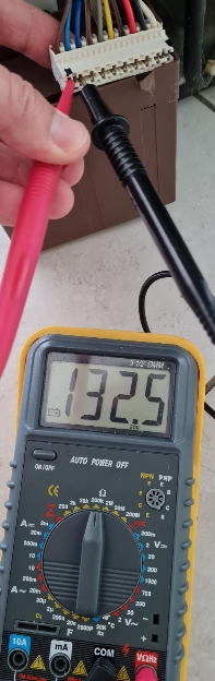

le 26/08/2021 à 03:17
Effectivement le contrôle à -20°c de la sonde donne 132,5 Kohm.
Là je seche... il me reste encore a remplacer les 2 relais, le condensateur de 470yF 35v et celui de 47 YF 25v dès réception.

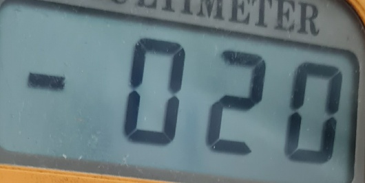

le 26/08/2021 à 03:20
Température relevée

Attention, je t'ai lu trop vite !
Si tu reprends la table de calibration que je t'ai donnée, tu vas comprendre que la sonde q bien un problème !
Voici ce qu'on attendait :
On attend 3.3 kilohms à +20°C.
9 kilohms à 0°C
15 kilohms à -10°C
26 kilohms à -20°C
Donc ta sonde est complètement décalée d'au moins 20°C !
