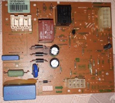

le 22/03/2018 à 17:04
J'ai un arc8120/1, Il marche correctement jusqu'à ce qu'on alume n'importe quel lumière ou machine à la maison, Il fait le bip de redémarrage, est reprend après 1 ou 2 minutes, c'est problème électronique c sûr, Je ne sais pas si c'est un problème de condo ou bien autre composant.
Quelqu'un a une idée ?
le 23/03/2018 à 07:24
Pas plus d'idées que celles déjà longuement exprimées dans ce post, donc à toi de démonter la carte, prendre la référence du condensateur et de le remplacer.
le 23/03/2018 à 12:05
voila mon carte, quel condensateur a remplacer
le 23/03/2018 à 14:37
consulte le post de jeanluc83
posté le : 04-09-2014 18:57 pour le retrouver sur ta carte.
peut etre le gros bleu a verifier
ainsi que son tutoriel ci joint.

le 23/03/2018 à 19:45
Il faut changer le gros condensateur bleu : quelle valeur est inscrite dessus ?
Le condensateur doit être en limite de fonctionnement, et la moindre variation de tension secteur doit faire rebooter le contrôleur.
le 27/03/2018 à 21:47
J'ai vérifié la tension tout est en régle.
J'ai changé le gros condensateur bleu ça pas fonnctioné.

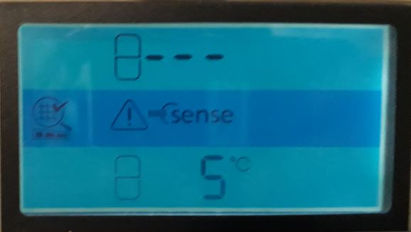

le 07/04/2018 à 21:32
Bonjour,me revoilà...
Mon frigo Whirlpool ARC4030 a un nouveau souci!
Après les bipes intempestifs porte fermée et l'appui sur ok (sur l'écran en façade) pour que ça s'arrête, maintenant il perd la température du compartiment congélateur !
Je m'explique : plus de température sur la face avant et effectivement le congélateur ne descend pas à -18°c.
Les aliments sont décongelés mais restent frais... Les glaçons ne prennent plus !!(Dommage les beaux jours arrivent..)
Chose bizarre, lors de l'ouverture de porte on sent bien la ventilation que se met en route.(comme si fonctionnement normal)
Depuis plus de bipe intempestifs.
Je pencherai pour un pb de sonde qui entraîne l’arrêt de la régulation de température.
Mais en prenant en compte les symptômes précédents, je n'ai plus aucune idée.
Je me lancerai bien dans la bricole, sauf que je trouve pas la notice technique avec vue éclatée...
Avez vous une idée de la provenance de la défaillance?
Pour illustrer mes écrits un photos en pj de la façade.
