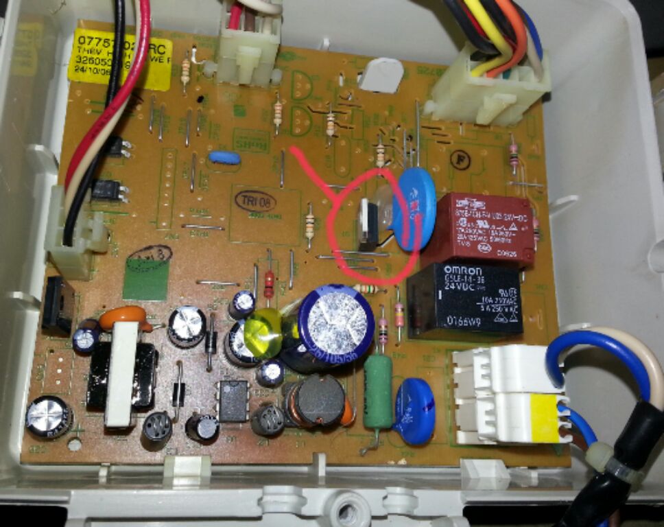

J'ai un frigo Whirlpool, modèle ARC4190IX qui s'est arrêté de fonctionner. J'ai démonté la carte et il s’avère qu'un composant a grillé. Peut on remplacer cette pièce et si oui où puis-je la trouver. Merci pour votre aide.

Je réponds à la question quand vous regardez la plaque après que je dois mon assiette est identique à la vôtre.
LOR83 pourrait aider à identifier le composant que vous avez indiquée, je dois savoir est également composante m'a brûlé. Vous pouvez envoyer une photo de lui.
salutations
Je regarde après le vôtre compomente lorsque vous arrivez à la maison
le 12/06/2015 à 15:03
Il est une réponse à LOR83
Il est un composant qui peut être remplacé sans
problèmes, prendre soudeur de soins appropriés et, après vous envoyer plus d'informations, par ailleurs, que l'échec a eu le réfrigérateur, commentaires

le 13/06/2015 à 11:10
Bonjour à tous forum.
Il est une requête pour LOR83 ou quelqu'un qui peut me aider.
composante aurait besoin de savoir qui est qui je l'ai noté dans un précédent post est à côté d'un disque bleu.
Quelqu'un qui peut me aider s'il vous plaît.

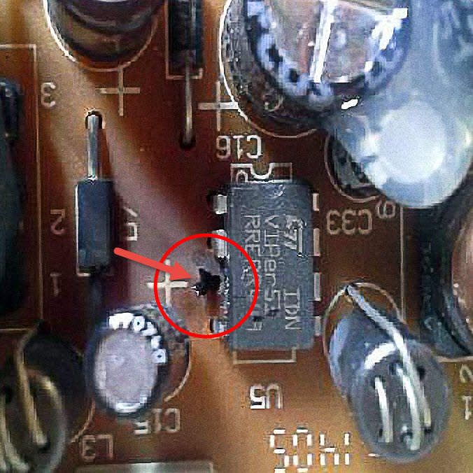

Je envoie composant LOR83 est
IC VIPER53, coûte environ 2-3 euros d'une valeur de remplacement du composant.
Depuis la plaque coûte environ 120-170 euros remplacé.

Bonjour LOR83
En complément de Javier,LOR83 faite bien un état des lieux du PCB (carte électronique)principalement ou le dommage a été causé par la patte (3) du circuit intégré (viper 53)entouré sur la photo.Si c'est bien cette valeur de composant que vous recherchez,voici un exemple de lien si-dessous pour achat en ligne (cite France)pensez à vous faire assister par un électronicien si vous ne vous sentez pas de le faire.Car un bon électronicien honnête trouveras toujours le moyen de vous réparer votre carte,dans la mesure du possible.

Jeanluc83, vous pourrait informer le composant de la carte que je l'ai brûlé, est qu'il est un triac ou thyristor, mais je ne peux pas voir les caractéristiques ou les lettres, quelqu'un pourrait s'il vous plaît aidez-moi, si vous pouvez envoyer une photo grâce.

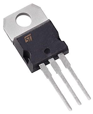

Salut Javier:
Ce que vous m'indiquais est un boitier de composant électronique appelé "TO-220" (voir photo)avec deux trois pattes ou plus jusqu'à sept ,je crois.A l’intérieur de ce boitier on peut y trouver: transistors, des diodes, triacs, des régulateurs de tension ainsi que certains circuits intégrés.Il faut absolument connaitre la valeur indiquée sur ce boitier pour en connaitre la composition.

Jeanluc et demanderait si elles pouvaient ampliarme LOR83 informations sur ce triac, je dois trouver les paroles de ce composant s'il vous plaît si quelqu'un a ce même panneau de contrôle pourrait aider. Plaques de contrôle et ARC8140IX ARC4190IX sont égaux.

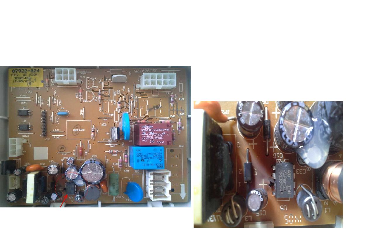

Tout d’abord, merci à tous pour les infos. Je cherchais des infos sur mon frigo arc4030 pour racheter un modèle similaire et je suis tombé sur ce forum qui m’a permis de réparer le mien pour rien...eencore merci.
j’ai bien démonté la carte de commande et c’etait bien le condensateur 2microF 400V qui etait Hs. Un copain électronicien me l’a remplacé par un 2,2microF 250V de forme "pavé" et le frigo est reparti a fond, froid et congélation ok. A noter qu’un 250V durera moins longtemps qu’un 400V car il est en limite de tension sur notre réseau....cordialement, seb

Pour moi, le problème a commencé comme ça. Puis c'est devenu systématique mais le frigo fonctionnait encore. A la fin, je n'avais quasiment plus de froid.
Si ton module de commande du compresseur ressemble à celui du 4030 (tu as plein de photos ci-dessus), change le condo.
Pour quelques euros, ça vaut le coup de tenter.

Pour moi, c'est un problème récurent sur ce type de frigo de la marque Whirlpool.Même sur votre ARG 773,vous trouverez un boitier avec sa carte électronique implanté à l'arrrière du frigo (en bas à gauche du compresseur sur la paroi).Vous pourrez vous inspirer de la vidéo tuto de dépannage de l' ARC4030 que j'ai faites et mis à disposition de la communauté.
