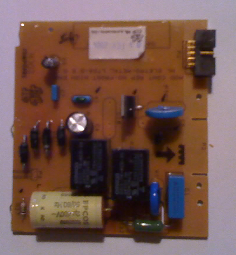

Bon j'ai retiré les ampoules, pas de changement au problème, puis j'ai débranché le ventilo toujours pareil.
Je me suis jeté sur la carte et testé les condos
D'abord les chimiques 47 et 470 µf de la partie bas voltage, puis un condo qui fait 0,5 µf et qui doit faire normalement 2 µf pour 250-400 volts
Ne serait ce pas lui qui provoquerait la panne ce condo de puissance.
Que commande t-il? Les relais peut être, alors là je sèche un peu, quelqu’un pourrait t-il m'aider
photo jointe c'est le gros condensateur jaune
le 06/08/2010 à 10:23
c'est effectivement possible que ce condensateur soit en cause.
Les symptômes en tout cas laisse à penser un défaut de condensateur, le courant tiré par l'ampoule aurait pu le mettre en défaut.
remplacez le, vous serez fixé.

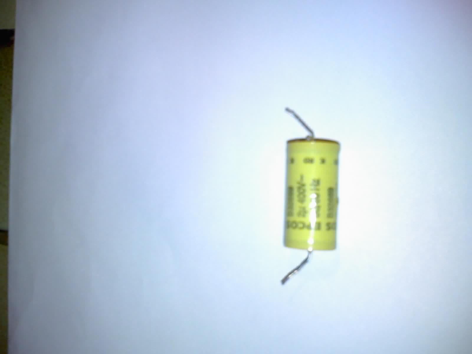

Oui c'était bien le condensateur de 2µf qui était mort comme vous le dites dans votre message et merci de votre conseil.
J'ai installé un condo qui n'est pas de meme dimension(plus gros en volume)mais de capacité pratiquement identique 2,2 µf et 275 volt, c'est tout ce que j'avais sous la main (et tout est reparti comme avant).Par contre il est très difficile d'en trouver un, j'ai éssayé sur plusieurs sites de fabriquant, mais soit ce n'est pas le meme gabarit, soit il faudrait en commander une centaine pour pouvoir en récupérer un.Quelqu'un pourrait-il me renseigner ou je pourrai en trouver? je donne les valeurs diam 16mm, longueur 32 mm
400 volt et 2 µf, c'est un polypropylene mkp.
Il y avait aussi un autre problème : un témoin de porte ouverte était allumé alors que la porte du frigo était fermée, ce qui mettait le frigo en défaut (il bippait), le problème est résolu c'était un (ils) petit interrupteur à lame monté dans une sorte d'ampoule en verre et qui sous l'effet d'un aimant inséré dans la porte du frigo a pour fonction d'allumer et d'éteindre l'éclairage intérieur de l'appareil.
J'en parle juste pour info au cas ou certaines personnes auraient ce problème. photo du condo

Voilà c'est fait et le fonctionnement est redevenu nominal.
J'ai remplacé par un 2uf - 250V.
Merci pour l'expérience partagée et les conseils.
Si je trouve le condo identique, je mettrai le lien.
a+.

une carte neuve 180 euros environ,
Surveillez quand même les deux relais gros rectangle noir sur la photo, car ils on peut être souffert de la panne, mais là ce n'est pas trop cher 5 à 8 euros le relais chez conrad.fr ou radiospares.fr
si vous avez un lien pour le condo merci de me le faire suivre.

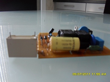

le 05/07/2011 à 12:13
Je viens de prendre une photo du condensateur que j'ai acheté hier le gris de marque Iskra et dont je ne sais toujours pas si il a une polarite je ne distingue rien sur ce condo...ni sur le jaune que je dois remplacer.
