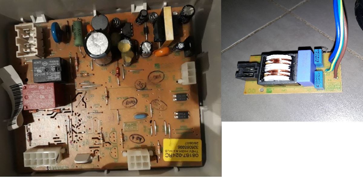

Hello tout le monde.
Je reviens après avoir démonté le boitier blanc en arrière du frigo.
Surprise 2 cartes sont à l’intérieur. Une petite et une grosse.
Sur la grosse pas de condo comme celui sur le lien conrad.
Par contre un condo de 47uf et 400V. Comme exprimé sur un post plus haut.
Sur la carte d'alim, un condo qui ressemble au lien, mais qui ne semble correspondre à la capacité du condensateur.
Je pars pour changer le condo polarisé de 47uF.
Qu'en pensez vous? le choix vous semble t'il judicieux?
En pj les photos de 2 cartes.
le 12/04/2018 à 07:22
Alors tu oublies la petite carte, c'est un filtre antiparasitage.
Pour la grande carte, la grosse capa 400V certes c'est bien de la changer, mais c'est sûrement pas la seule, par expérience je sais qu'il y a d'autres chimiques à remplacer aussi, plus petites.

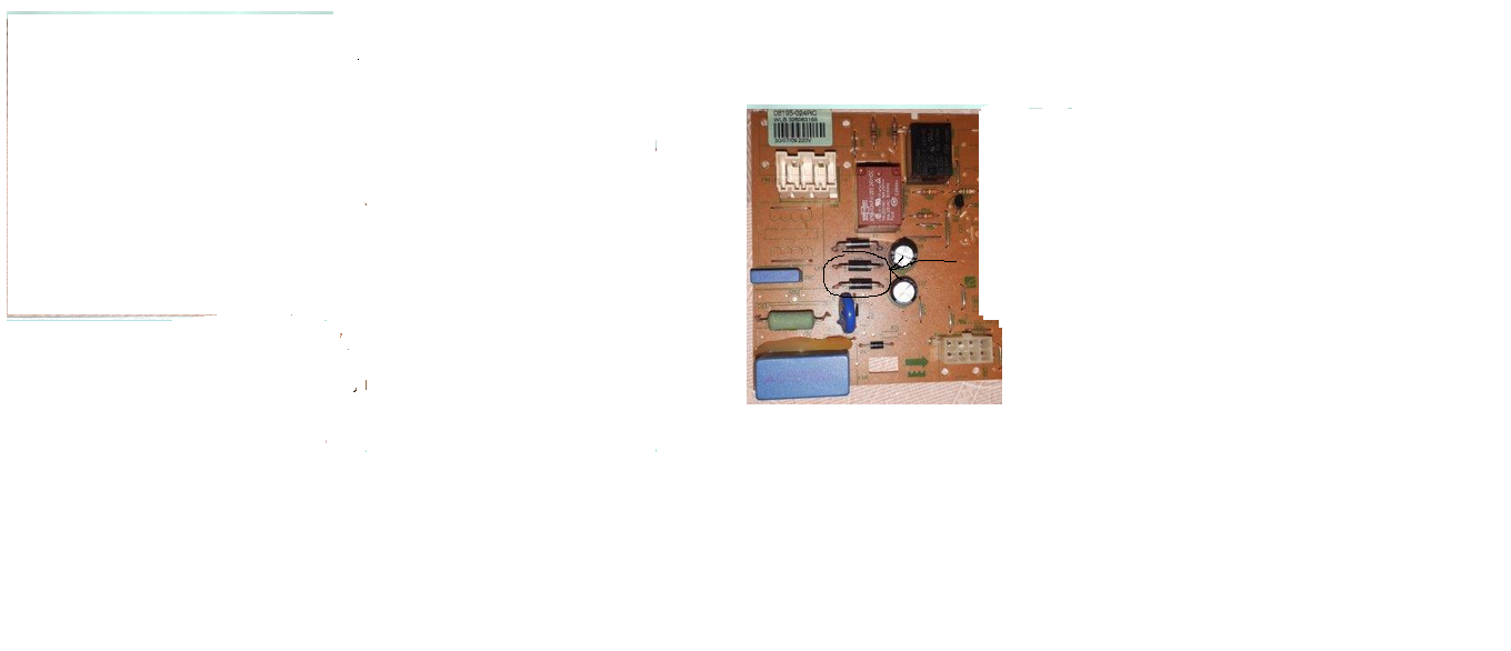

le 12/04/2018 à 07:45
Sur ta photo, on voit 7 capas plus petites, de tailles diveres (3 sont regroupées sous un paté de colle).
Il est impossible de savoir a priori laquelle est en faute, mais je sais qu'il y en a une défectueuse, donc dans le doute je les remplacerais toutes.
Comme la grosse capa de 400V a l'air en bon état, et qu'il s'agit d'une alimentation tout à fait différente de celle avec un capa jaune, je ne la remplacerais pas, et me concentrerais sur le remplacement groupé des petites.
Attention à bien respecter les valeurs de capacité et de tension de chaque, ainsi que leur polarité +/- lors du remplacement (prendre des photos).

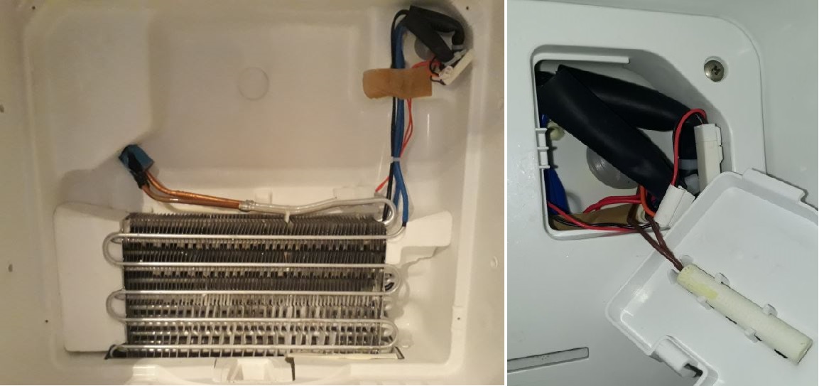

le 12/04/2018 à 22:00
Rectificatif, mon frigo est un ARC4198WH.
Malheureusement le changement des capas situées sous la colle jaune n'a rien changé !
Pire, la situation s'est aggravée.
Le congel en plus de ne plus afficher la température ne fait plus de froid...le système "frost" ne fonctionne plus non plus.
Mon compartiment frigo ne fait plus de froid bien que la t° de consigne soit affichée sur l'écran digital ...
Du coup j'ai tenté de démonter le fond du congel pour voir les volets... ben je n'ai pas de volets...
Je vous joins quelques photos.
Je précise que les capas sont identiques en tout point celles originales.
Vive l'électronique et ces mystères.
Toutes vos idées sont bonnes à prendre.

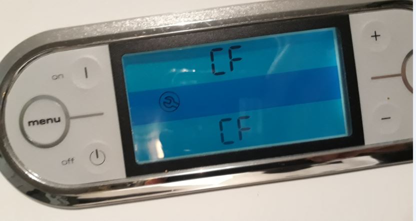

bonsoir,
Alors là j'ai tout changé, régul de tension, tous les condos y compris celui de puissance.
Ben un nouveau message apparaît. (voir photo).
Rien de bon me semble t il.
QQN a t il eu ce message et que faire ?
Merci encore.
le 14/04/2018 à 09:43
le code "CF" signifie que tu as mal rebranché le faisceau électrique entre la carte principale et le bandeau de commande/afficheur :
"Communication HS entre platine de contrôle et afficheur"
"Vérifier la continuité et le C/C du faisceau ainsi que la qualité de connexion entre la platine de puissance et d’afficheur si ok remplacer la platine d’afficheur"
le 14/04/2018 à 09:57
... ou que le module du bandeau de commande est HS (peut-être une autre capa montée dedans qui a foiré).
Déjà en revoyant la photo précédent de ton afficheur, il y a un "8" fantôme qui s'affiche sur les 2 lignes, et qui ne semble correspondre à rien, donc souci avec l'afficheur.
