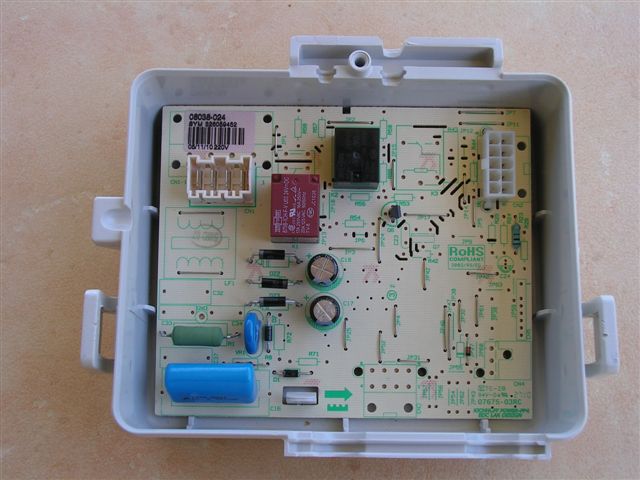

c'est comme le dit le précédent visiteur, derriere en bas à gauche;
Cette boite est très fragile, plastique cassant.
En principe vous trouverez un vernis sur cette carte,c'est normal c'est une protection contre la corrosion due à l'humidité.
ATTENTION, le condensateur dont tu parles j'ai pas bien compris il fait combien en MF, si c'est bien 2,2 MF c'est bon,attention à ne pas trop dépasser sinon les relais grillent voir meme d'autres composants.
Oui je sais ce n'est pas facile de trouver un condo seul il faut parfois en acheter plusieurs pour pouvoir en installer un seul; faites une autre recherche chez d'autre fournisseur.
Bon courage et à +
PS à titre indicatif, j'avais un condo un peu plus gros en dimension que celui d'origine, j'ai du modifier la boite pour qu'il puisse entrer

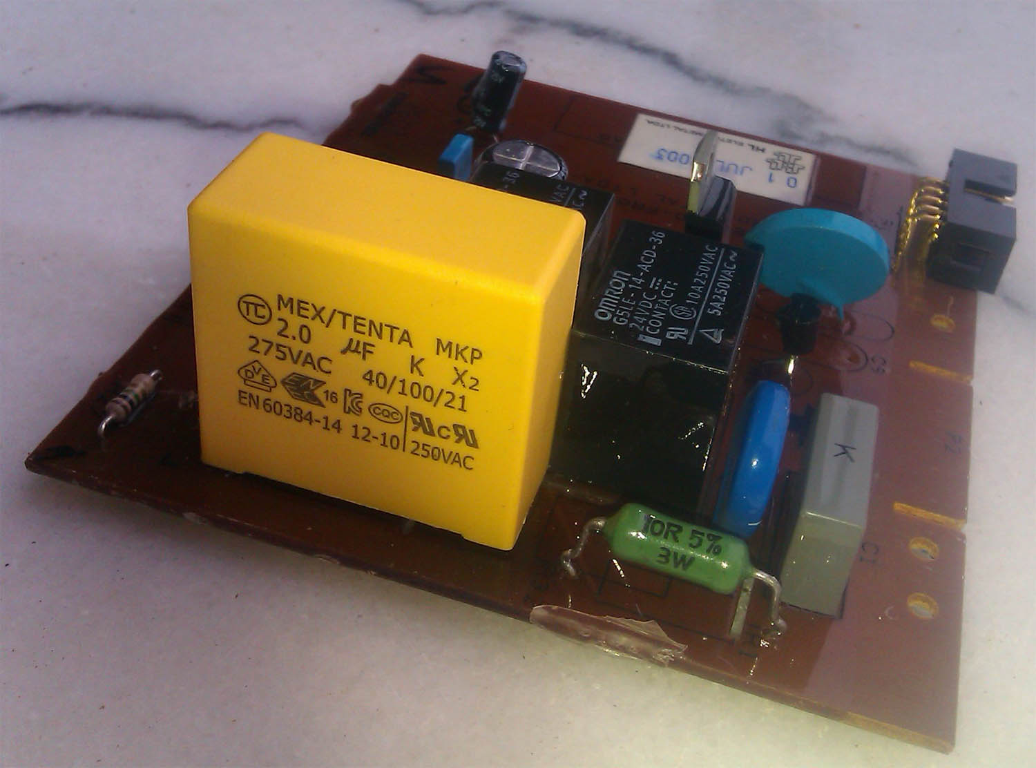

J'ai changé le condensateur avant-hier et ça marche.
J'ai monté un 2uF 275V ac
Ref:MEX/TENTA MKP 2uF K X2
acheté chez CONRAD.
C'est un parallélépipède de 31/14/29
Par contre je n'ai pas pu refermer complètement la
boite parce que ça butte au fond sur une
protubérance qui est le réceptacle d'une vis de
fixation de la boite.
Jai laissé les choses en l'état vu que ça n'empêche
ni de rebrancher les prises ni de remettre la boite en
en place.
Le prix du condo est 1,4 €.
Mais comme j'ai commandé sur internet j'ai été obligé
d'acheter d'autres composants,plus le port .
Prix total 22 €.C'est encore rentable!
Encore merci à tous et en particulier à Armand et
Carmat pour leur aide.
Je rappelle que mon frigo est un ARG 773 et
que la carte électronique est la même que celle
apparaissant sur la photo de Carmat.
Sur le ARG 773 la boite se trouve à l'arrière du frigo
en bas à gauche vu de l'arrière.

J'ai fait une mesure du condo défectueux et du condo neuf
(sur un 2° exemplaire) en les connectant
sur le secteur( 220V alternatif) et en mesurant le courant.
(avec un vieux Métrix des années 70)
La théorie donne:I=V Cw avec I en ampères
V en volts
C en farads
w en radians /sec
w s'appelle "Omega"
w=6,28 f (fréquence de la tension en Hertz)
Dans notre cas V=220V
C=2uF soit 2.10-6 F
w=6,28.50
Donc I=220.6,28.50.2.10-6
Tout calcul fait: I=0,138Ampère=138mA
Pour le condo neuf la mesure donne 130 mA
Pour le condo défectueux :20 mA
Donc le condo défectueux a une capacité de 2uF.20/130
soit 2uF/6,5 ou 0,307uF
Ce n'est peut-être pas très clair pour tout le monde,
Si c'est le cas demandez-moi plus amples explications,
j'essaierai de vous satisfaire.
PS La méthode n'est pas valable pour les condos polarisés
(chimiques) qui exploseraient!
En fait,je pense que cette méthode n'est adaptée qu'à des condos prévus pour être branchés sur du 220V ac ou des tensions alternatives supérieures.

J'ai réussi à accéder à la carte de puissance et à débrocher le connecteur noir.
Mais j'ai un problème avec le connecter blanc.
Je serais tenté de tirer dessus mais il y a des ergots qui semblent le fixer à la carte ... il faut les casser ou pas ?
Merci d'avance à ceux qui ont déjà fait cette réparation et qui pourront m'aider.
le 29/08/2011 à 21:55
a manodeoro
bonsoir
Je ne pense pas, il faut y aller doucement, normalement le connecteur doit pouvoir se désacoupler mais faut voir
Si tu peux fait une photo du connecteur.
Si la carte ressemble à celle qui est en photo plus haut, alors il se retire de la carte sans probleme, mais il faut bien reperer ou il se fixe pour eviter de casser les détrompeurs en le remettant

C'est exactement la même carte que celle dont tu as posté la photo un peu plus haut dans le forum (ton message du 05-08-2010) ... c'est d'ailleurs le même frigo.
Donc si tu pouvais m'expliquer en détail comment enlever ce connecteur blanc ...

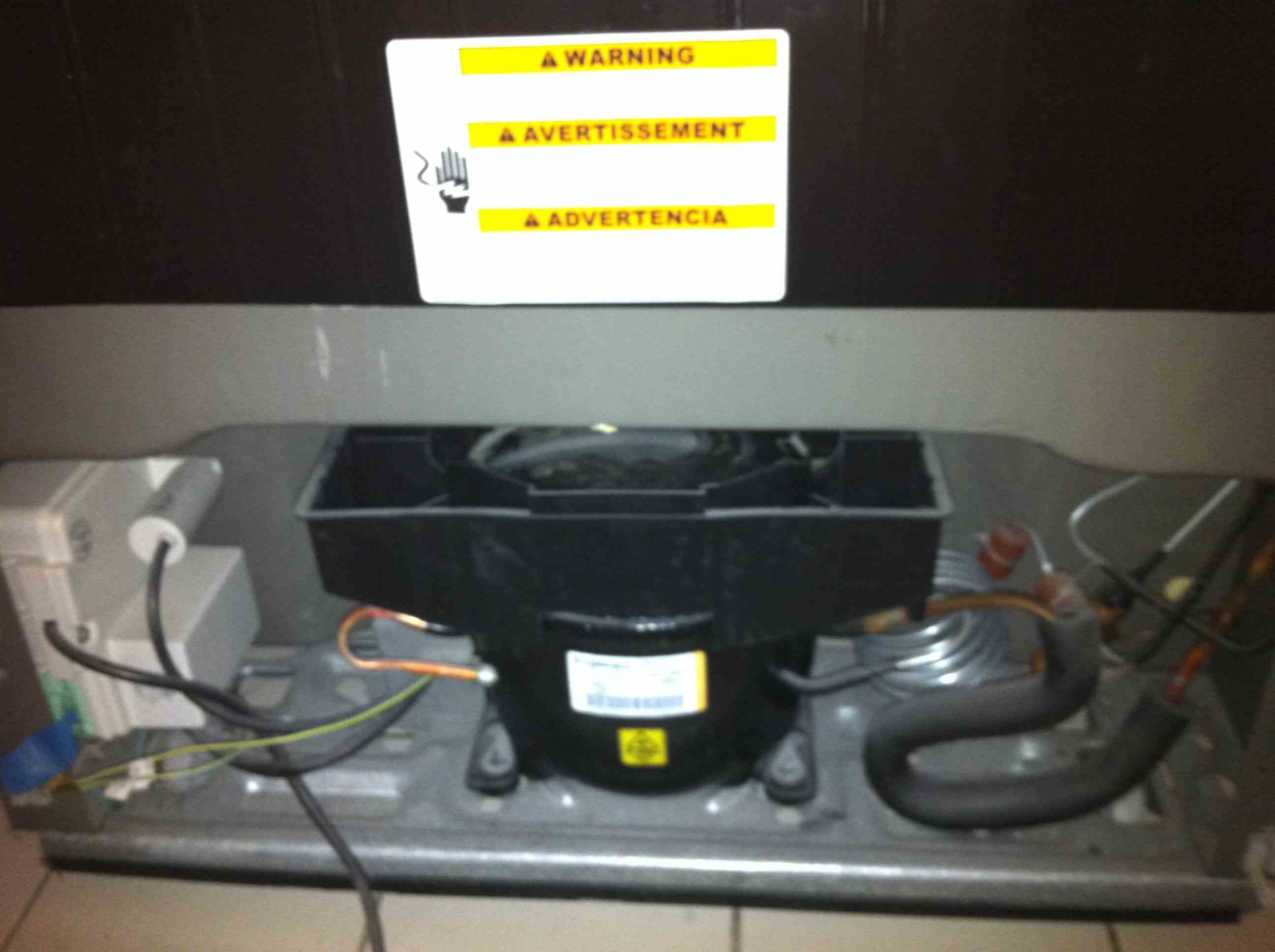

je suis à la recherche d'une solution pour mon frigo ARC 8140 Whirlpool de 2006.
Les symptômes sont quasiment les mêmes : à l'ouverture la lampe intérieure clignote, la sécurité se met à "biper" et les T° inscrites sur l'afficheur à cristaux liquides se met en erreur, voir en arrêt total avec parfois arrêt du froid et congélateur.
je suis obligé de débrancher puis rebrancher le frigo afin qu'il se réinitialise (je pense).
j'ai bien suivi les explications mais je ne discerne pas l'endroit où peut se trouver la carte.
Je joins une photo de l'arrière du frigo, si quelqu'un peut m'aider...
C'est vrai que je suis un peu malade de devoir sortir 200 euros pour un problème qui semble récurant sur ces frigos.
De plus, après renseignement, les dépanneurs près de chez moi ne sont pas forcément super honnêtes, même agrées par la marque.
Merci d'avance et bonnes fêtes !
le 29/12/2011 à 21:45
La photo ne ressemble en rien à l'arriere du 4030.. sauf que le moteur est situé au meme endroit et que sur le 4030 la carte de regul est placéé comme le boitier blanc sur la photo.Bonne chance...Merci de nous informer de l'avancement des opérations.
