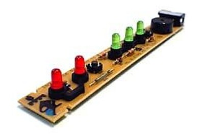

Alors le condo en question est le jaune en photo au début de ce topic. C'est un 400 volt 2 µf, polypropylene mkp.
Je ne sais pas exactement quel est sa fonction...
Je vais essayer de gratter la trace de soudure au cutter et refaire les mesures.
le 24/01/2022 à 17:20
Oui, je le connais ce condo, il sert à alimenter l'ensemble de la carte et il vieillit pas.
je parlais du condo de remplacement BOSCH MP que tu as utilisé en remplacement, je pense que c'est pas le bon type de condo car c'est une capa de démarrage pour les moteurs.
Faut que tu mettes une capa type X2.
le 24/01/2022 à 22:18
Ok, je vais en commander un, ce pourrait être la cause du problème ?
le 25/01/2022 à 08:35
Pardon, je voulais écrire "et il vieillit mal"...
un condensateur du mauvais type utilisé à tort, on ne maîtrise pas sa performance.
Tu peux toujours le tester en le dessoudant d'une patte et en mesurant sa capacité avec a fonction capacimètre de ton multimètre.

Pas la sonde de température, mais la commande du niveau de froid sur la face avant.
Je vais dessouder les condensateurs et les vérifier avec mon nouveau multimètre.
le 01/02/2022 à 17:27
Oui, tu peux les contrôler, mais j'y crois pas trop, c'est juste pour envoyer les consignes low/medium/high dans des plages contrôlées de températures.
Dans ton cas, le microcontrôleur pilote en boucle ouverte et ne régule jamais, soit par ce que la sonde de température est fausse, soit parce qu'il y a un souci sur la carte de gestion, ou le microcontrôleur lui-même.
La prochaine étape, tu pourrais insérer une résistance en série sur un des 2 fils de la sonde au niveau du connecteur de la carte de gestion, du style 50K; comme ça on biaiserait la consigne.
Obligé de le faire en aveugle, puisqu'on a pas la bonne table de calibration de ton modèle.
ALDO avait 9kilohms à +20°C et 132kilohms à -20°C.
Ah, et avant tu pourrais mesurer la valeur de la sonde, débranchée de la carte, quand ton congel est à -20 ou -30°C. Si tu n'as pas entre 100 et 130kilohms, la sonde a un souci.
