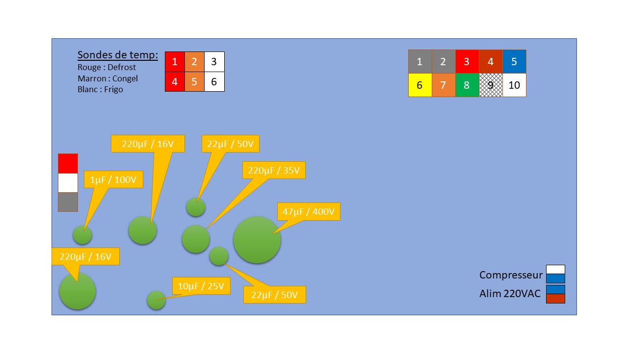

Mon appareil est un Whirlpool Modèle ARC8140/1/IX
(type 8501 814 11120)
La référence de la carte est 07922-024RC (déjà montrée dans ce fil de discussion)
J'ai donc le même problème(galère) que tous, le frigo et le congèle ne font plus de froid.
j'ai donc tout démonté comme déjà expliqué par les autres personnes.
J'ai procédé à la vérification des sondes, des ventilateurs qui fonctionnent(mais pas toujours) au niveau de la carte avec mon multimètre.
Je m’apprête donc à remplacer les condensateurs (déjà commandés).
Ces capas sont au nombre de 8 :
Quantité Capa Tension
2x 220µF 16V
1x 220µF 35V
2x 22µF 50V
1x 10µF 25V
1x 1µF 100V
1x 47µF 400V
ma question est de savoir lesquelles je dois changer "en priorité" ou dois-je les changer toutes ?
J'essaie de joindre le schéma de la carte avec les localisations.
Merci par avance.
le 27/09/2021 à 23:26
En priorité je remplacerai :
- les capas qui seraient gonflées, bombées ou qui auraient coulé
- la capa 400V
- puis les 3 capas 220µF
Aucun composant ne semble avoir cramé ?
Bien respecter la polarité des capas +/- par rapport aux indications gravées sur la carte (prendre une photo de la carte avant le dessoudage pour être certain du placement).

le 29/09/2021 à 20:33
Les condos sont arrivés cet après-midi.
Dé-soudage et soudage ce soir (j'ai suivi les conseils de Bob à savoir le gros de 47µF et les 3 de 220µ).
Mesure de chaque condo au multimètre après soudage :
Tous ont la bonne valeur sauf celui sous la colle : le condo (C16) 220µF/35V ; il affichait 78µF.
Remontage de la carte et remise en route à 19h30 :
- à la mise sous tension mise en marche des 2 ventilos pendant la phase d'initialisation de l'écran ce qui n'était pas arrivé les fois précédentes)
- pendant 5 minutes, pas de réaction ni ventilo ni compresseur
- je bidouille au niveau de l'écran car j'ai l'option de mettre en fonctionnement ou pas le congel et en standby le frigo (je n'ai pas la notice et celle sur le net de décrit pas ces options)
- bref j'arrive à faire démarrer : enfin je pense (il est 19h35)
- après le diner, je viens d'y aller et .... miracle : le compresseur fonctionne (c'est vrai il est chaud), les ventilos tournent et le froid "s'installe correctement". (il est 20h25)
ça me parait donc être la bonne voie : je vous redis demain matin !

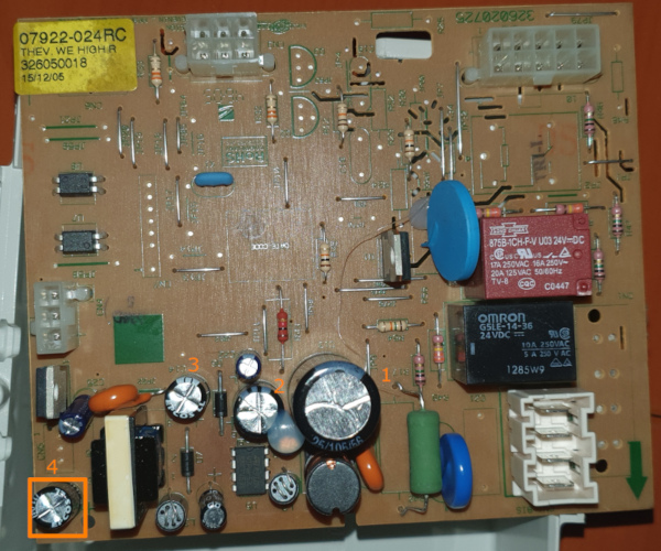

Bonjour a tous,
Je tenais à remercier tous les participants de ce forum qui mon permis de réparer mon frigo.
Mon modèle est un Whirlpool ARC4190IX. J'ai joint la photo de la carte électronique.
Lors de la mise sous tension, le frigo ne démarrait plus et l'afficheur clignotait en permanence avec un léger bip.
J'ai commencé par changer la capa de 47µF 400V (1 sur le photo): problème toujours présent
puis la 220µF 35V (2 sur le photo) : problème toujours présent
puis la 220µF 16V la plus proche de la 47µF (3 sur le photo) : problème toujours présent
puis la 220µF 16V dans le coin de la carte (4 sur le photo) : le frigo à redémarré
Encore merci à tous.
