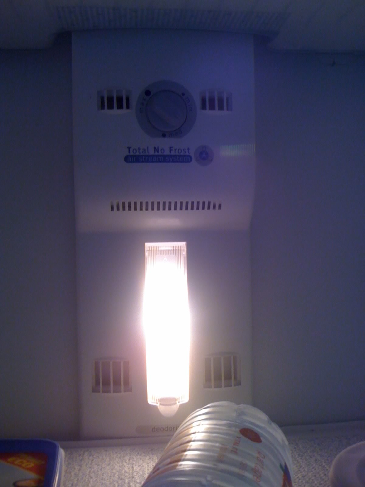

le 14/07/2012 à 22:39
A rih73
Alors suite au problème rencontré
J’ai fait une photo de l’intérieur du frigo, et pour expliquer le fonctionnement du froid réfrigérateur
En fait le froid est créé dans la partie congélation, puis il passe derrière la plaque du fond (compartiment congélation toujours), et descend par canalisation dans la partie frigo derrière le système de régulation (photo) et passe par les évents pour enfin réfrigérer le frigo.
Il faut démonter cet ensemble en plastique (photo) avec beaucoup de précaution.
Après cela, tu vas découvrir le fameux système ; un volet qui fonctionne en concordance avec le thermostat, qui lui en fonction du réglage du bouton, va s’ouvrir, puis se refermer en régulant l’air froid.
Il faudra donc vérifier (c’est ici le travail le plus délicat mais obligé) que ce volet s’ouvre bien, ne coince pas, et le tester en le mettant dans un congélateur, puis après à la chaleur pour pouvoir voir son fonctionnement, et en déduire si le thermostat est encore fonctionnel, au cas ou la réparation ne coutera pas le prix du frigo.
Voilà à toi de jouer et bon courage, et tiens nous au courant, c’est bon pour le forum (vive l’entraide).
le 15/07/2012 à 12:59
Merci Armand
belle photo , voilà s'est fait, j'avais anticipé avant de vous lire, j'ai donc tout démonté c'est assez simple, le seul pb avoir une clef américaine de 1/4 merci à mon voisin.
tout était normal le clapet bien ouvert.
donc j'ai eu une idée lumineuse et là je vous interdis de rire j'ai repensé que quand j'avais démonté la partie congel j'avais bouché l'évent pour que les vis ne tombe pas dedans et tout simplement j'ai laissé le chiffon donc le froid ne pouvait pas descendre, j'ai dit de ne pas rire ...
donc là tout est en place et je contrôle les températures et ça a l'air de descendre.
En tout cas merci à tous et longue vie à ce forum

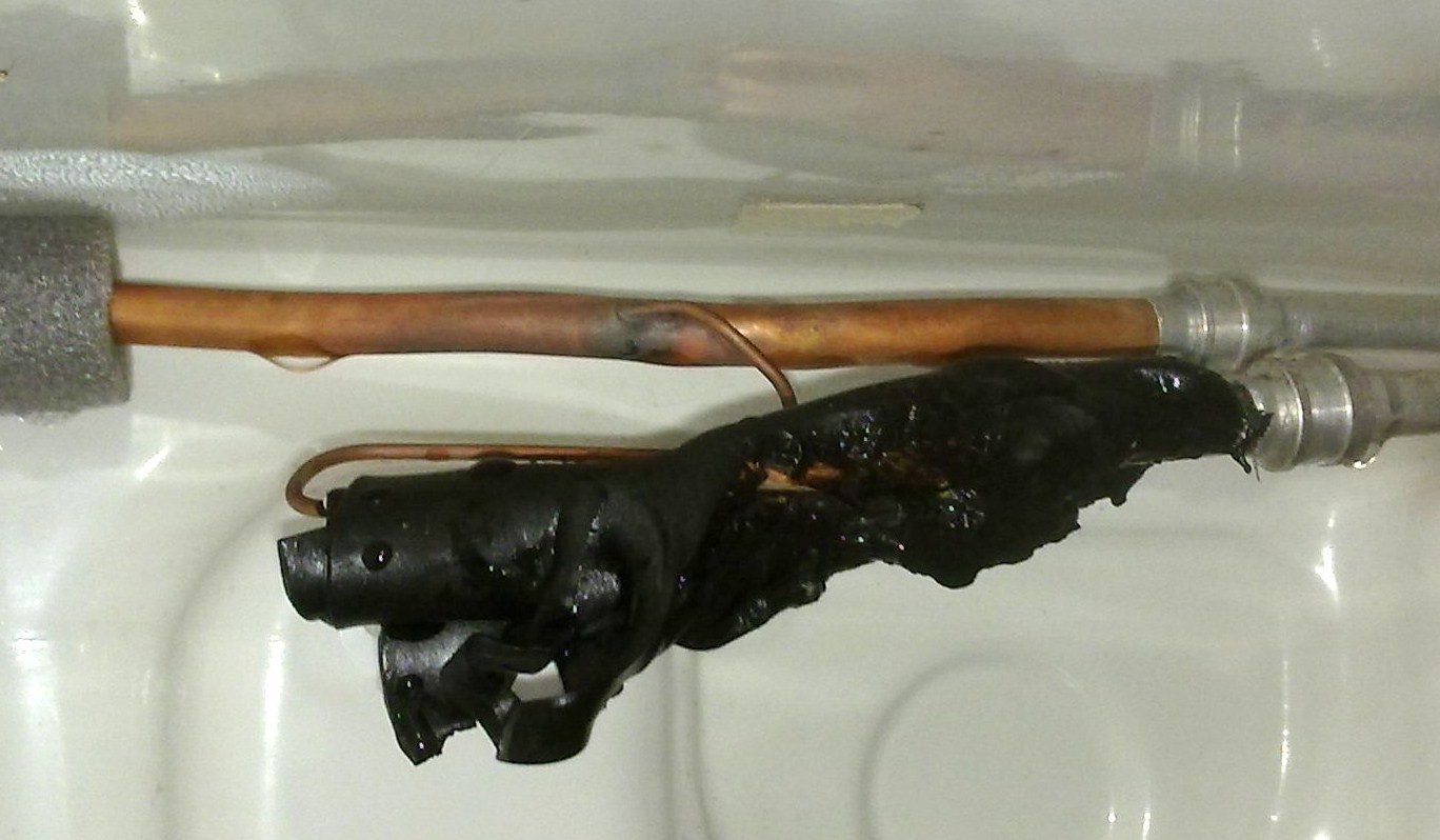

Bonjour.
Merci Armand.
Selon tes conseils, j'ai démonté derrière le congélo :
- De la glace obstruait le conduit pour descendre dans la partie réfrigérateur.
- Un gros morceau de caoutchouc noir est fondu, à l'extrémité d'un tube faisant du froid.
Si quelqu'un à une piste ...

Réponse à Mapomme
Bonsoir
Alors ce morceau de caoutchouc fondu !!!, je ne vois pas ce que ça fait dans le frigo !
A mon avis il me semble que cela soit plutôt un mastic d'étanchéité (noir très souvent), qui est il est vrai, mis sur un tube et qui sert tout simplement à boucher le trou de passage de ce tube, qui doit être si je ne me trompe pas l'évaporateur.
Ce mastic doit être impérativement en place pour éviter de la condensation parasite, puis du givre et enfin de la glace qui va très certainement venir obstruer certain passage nécessaire à la réfrigération de la partie frigo
Voilà c'est tout ce que je peux dire pour l'instant, car ne voyant pas l'appareil.
le 04/12/2012 à 23:36
Bonsoir.
Exact Armand, cela ressemble plutôt à du mastic. J'en ai mis un gros bout, qui pendait et allait bloquer le ventilo, à la poubelle.
Depuis trois jours, où j'ai démonté et nettoyé à la soufflette le conduit, tout fonctionne à nouveau parfaitement.
J'espère que çà va durer ...
Un grand merci à vous tous et à toi Armand en particulier.
le 05/12/2012 à 22:26
Bonsoir.
Et bien çà n'a pas duré, hausse de la température dans la partie basse suite vraisemblablement à formation de givre qui est à nouveau présent dans le conduit.
Ci-joint une photo du mastic autour de je ne sais quoi, le morceau qui pendait a été enlevé avant la photo.
Merci d'avance pour une éventuelle réparation afin d'éviter ce givre.
