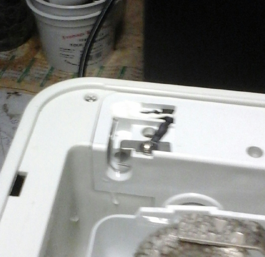

Bonjour tous, problème kube . Tout fonctionne jusqu'au clic pour démarrer le remplissage, et la rien ! Voyant bleu ne s'allume plus .. Je pense à la pompe mais qui aurait une réponse technicienne ? Et logo danger et remplir bac apparaît mais il y a bien de l'eau rempli par mes soin .. Merci d'avance

Bonjour à tous je possède une machine à glaçons Koenig kw12 j'ai eu le problème du voyant add water d'après le manuel manque d'eau dans la cuve alors qu'elle est remplie au max. En fait il s'agit du'un problème au niveau de la sortie d'eau de la pompe. il y a deux parties métalliques sur les quels passe l'eau, l'une d'entres elles doit être une électrode il suffit de la nettoyer pour enlever quelques traces de calcaire. depuis ma machine fonctionne correctement. En espérant que cela serve à quelque uns d'entres vous. Cordialement.
le 12/07/2015 à 23:39
je confirme la réponse de admenter du 11.07. J'ai nettoyer l'électrode et ça marche nickel

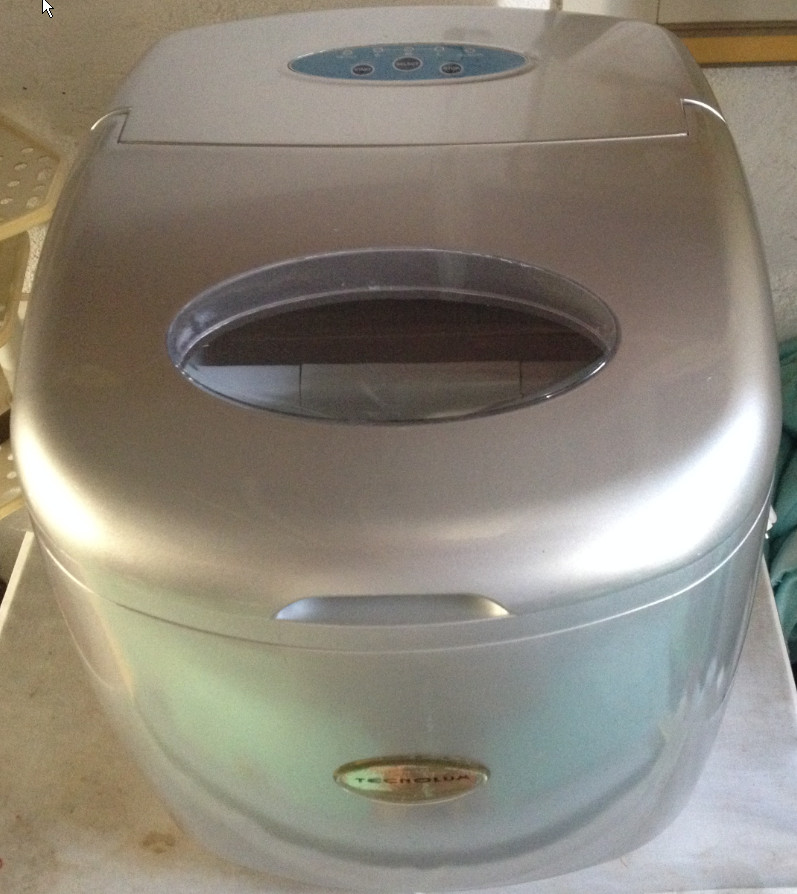

j'ai une machine ticon le voyant bac a glaçons plein reste allumé dés le demarrage. que faire??
le 26/07/2015 à 14:35
Bonjour Danae et Tanaccia Pour ce qui est du voyant bac plein il indique plein de glaçons c est la partie métallique (c'est une sonde de température) au centre du bac la nettoyer délicatement avec un chiffon propre et la frotter comme pour la réchauffer.
le 26/07/2015 à 22:21
bonjour admenter.
Merci pour la réponse. Je vais essayer demain. Est-ce qu'il est normal que le voyant détecteur remplissage d'eau soit allumé en même temps alors que le réservoir est plein ?
merci pour votre réponse
DANAE
le 27/07/2015 à 16:13
Bonjour DANAE j avoue que je ne sais pas cela me semble possible. Je pense qu'il faut vérifier le capteur de remplissage d'eau (voir sur la photo) quelques messages auparavant.
