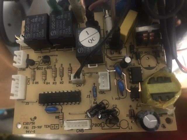

Bonjour, je voudrais connaître la valeur du condensateur PC1 qui a explosé d’une machine à glaçons ICE MAKER H2 B-12/4. Les caractéristiques sont illisibles. Merci beaucoup par avance pour votre retour.
Claude
le 20/12/2021 à 18:41
Salut KLode,
ICE MAKER c'est la marque ?
peux-tu me donner la référence de la carte (ou une photo), est-ce une E321750 par exemple.
Ensuite, PC1, est-ce un condensateur cylindrique noir ou rectangulaire jaune ?
le 21/12/2021 à 12:11
Bonjour le condensateur est noir et cylindrique. Il s’agit bien de la plaquette E321750.
le 21/12/2021 à 20:55
Salut,
en tapant E321750 dans gogol, tu pourras voir un paquet de cartes mères pour machine à glaçons.
Concernant ton condensateur, tu dois en avoir un deuxième juste à coté qui s'appelle PC2.
Si c'est bien cela, la valeur du condensateur qui a explosé est de 10µF/400V.
Cette tension de 400V est nécessaire car il se trouve dans la partie primaire de l'alimentation, juste après les diodes de redressement.
Si ta machine est branchée sur le secteur, mais non allumée, cette partie de l'alimentation est toujours, 24h sur 24h, alimentée avec le 230V du secteur, ce qui fatigue tous les composants soumis à cette tension et fait lâcher ceux qui sont fragiles ou de mauvaise qualité.

Bonjour voici la photo de la plaquette électronique. Il y a beaucoup de modèle sur gogol mais je n’ai pas trouvé celle-ci.
le 24/12/2021 à 00:16
Salut,
effectivement, je n'ai pas trouvé de doc concrète sur cette platine.
Si le petit circuit à 7 pattes est un PN6359, et vu la grosseur du petit transformateur jaune, je dirais que la valeur de ton condensateur devait se situer entre 15µF et 22µF (15, 18 ou 22µF) avec une tension de service d'au moins 400V (tu peux naturellement mettre du 450V, ce n'est que mieux).
Quand on regarde les platines sur gogol, certaines on 2 condensateurs. Mais ils sont en parallèle ce qui additionne la capacité.
Donc 2 de 10µF/400v font 1 de 20µF/400V.
En conclusion, avec trois relais à commander dans le secondaire, donc un secondaire qui consomme, je dirais 22µF/400V. Mais ce n'est qu'une hypothèse !

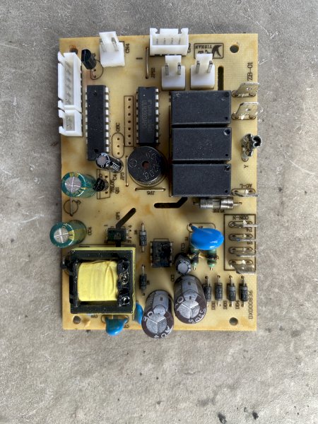

le 16/09/2023 à 15:22 [édité le 28/09/2023 à 14:37]
Hello, j'ai une machine à glaçons klaiser h40 qui ne s'allume plus (normalement au branchement elle bip et les mécanismes se mettent en route, ici plus rien pas de voyant)
j'ai démonté la carte et il s'agit d'un modèle assez courant quoique peu connu sur internet, que j'ai retrouvé via recherche image : dxd00836
la carte a flashé au niveau de la puce 8 broches, cramée, quelqu'un aurait il la valeur pour la remplacer ?  Idéalement me fournir les valeurs des deux resistances vertes dessous.
Dois-je m'inquiéter d'autres composants ?
le fusible est ok

le 28/09/2023 à 14:39
j'ai reposté l'image qui dysfonctionnait, merci pour les réponses !
