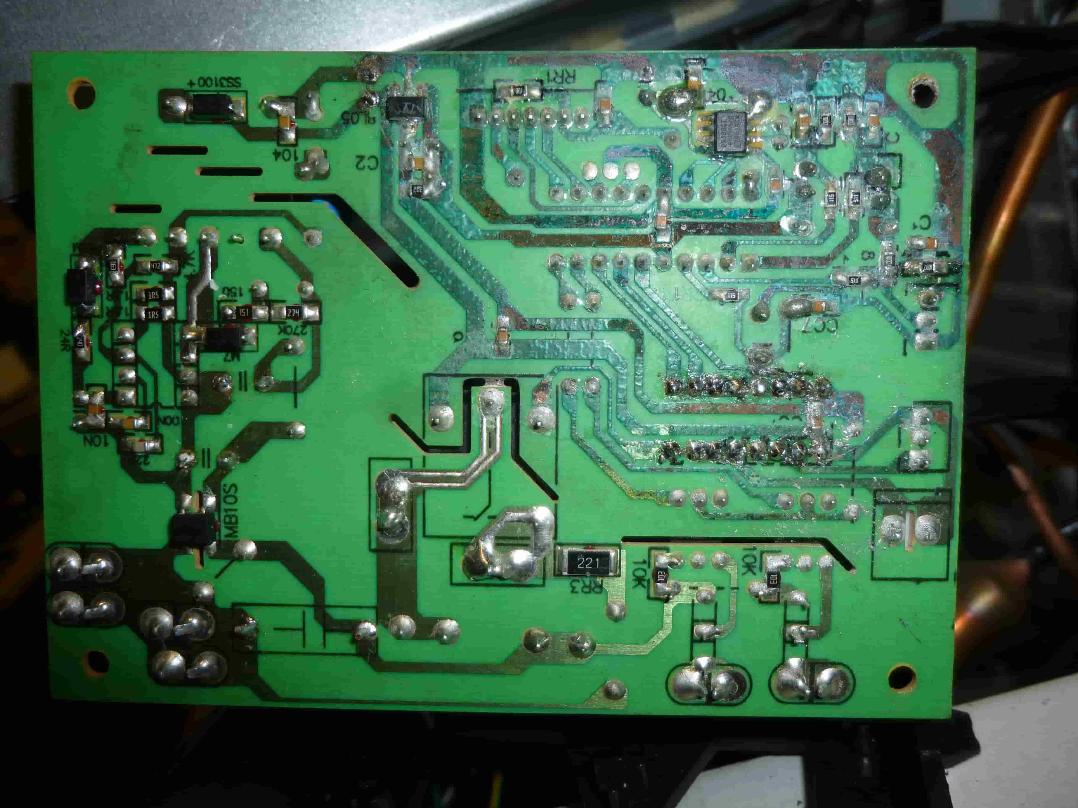

Alors pour commencer, ce serai bien que tu me fasses une photo nette de la platine pour voir on sont connectés les trois fils (bleu, violet et marron).

J'ai controlé de plus près ce que tu m'as dit,la résistance RR14 est bonne,par contre la resistance qui est la premiére en sortie du fil violet est certainement coupée (aucune valeur )d'ailleurs ce serait bien si tu me dise sa valeur exacte dessus il est inscrit 1002, je pense que c'est une 10kohm,mais je voudrais en avoir la certitude.
Je vais essayer de t'envoyer une photo mais ce n'est pas réussi.
Tu remarqueras aussi,une chose que je ne t'es pas dite,la partie de la carte qui se trouve a l'endroit de la panne ,le vernis a pris un coup de chaud ,il se détache,est ce la chaleur du compresseur ou le lien avec la panne?...
Bonne soirée.

en général les résistances CMS (composant à montage en surface) ont un marquage sur 3 chiffres quand elles ont une tolérance standard de 5% ou un marquage sur 4 chiffres quand leur tolérance est de 1%.

Quand au vernis qui se désagrége, j'ai l'impression que c'est un liquide qui a du couler sur la carte et qui corrode le circuit imprimé.
Si c'est le cas, les pistes en cuivre risquent de se couper par endroits ou de creuser l'étain des soudures et donc provoquer des pannes.
Contrôle donc dans ce cas la continuité des pistes pour lever le doute.
le 27/09/2020 à 23:24
salut gim,
après réflexion, je me demande si ce n'est pas le petit accu Ni-Mh de 3V6 qui aurait coulé et qui aurait corrodé tes pistes ?
Si c'est le cas et avant de refaire les soudures qui apparaissent ternes, il faut nettoyé ce circuit avec une vieille brosse à dents et du jus de citron ou du vinaigre blanc.
Si tu dois remettre de l'étain sur les pistes, désoxyde-les avec une gomme d'écolier en les frottant avec la partie bleue (légèrement abrasive).
Et ensuite contrôle les soudures et la continuité des pistes.
le 28/09/2020 à 08:37
Bonjour bridgego,
Merci pour cette info,j'étais loin de me douter qu'il y avait un accu sur cette carte,par contre je vais regarder cela de plus près, mais je pense que l'origine de la panne vient de là;ce qui m'a toujours surpris c'est qu'il n'y avait que la partie 5v,12v qui était endommagé.

Je suis de retour et la situation n'est pas réjouissante:
J'ai changé l'accu car il ne débitait plus rien,controlé les soudures,les pistes....

La panne venait de ce fichu accu qui comme tu m'a dit a brulé les pistes,j'ai controlé les continuités avec le multimétre qui semblaient bonnes,mais avec l'intensité dans le circuit certains endroits surtout au niveau des sondes les valeurs n'étaient plus bonnes,a force de refaire les soudures et refaire des pistes la machine est repartie....
