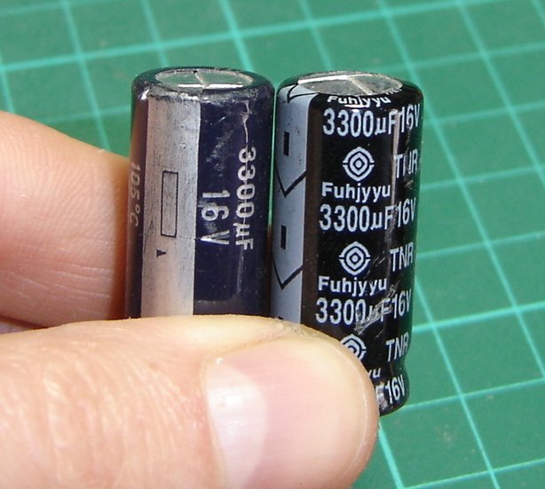

Je possède une machine à glaçons Kitchen Chef YT-E-005CB1 et plus rien ne s'affiche sur le cadran du programmateur en façade,donc machine en panne.Si quelqu'un peut me renseigner sur la panne et sur l'adresse où je peut commander la pièce je serais très content.Merci
le 04/01/2020 à 14:37
Salut piotrek,
j'imagine que ta machine est branchée 24/24.
Donc si c'est le cas, il y a de fortes chances que cela vienne de l'alimentation.
Et en particulier d'un condensateur chimique.
Tout d'abord tu dois ouvrir la machine et trouver cette platine d'alimentation.
La sortir et contrôler les ou le condensateur en entrée de ligne, il(s) abaisse la tension de 230V en une tension acceptable par des composants électronique.
Parfois ces condensateurs sont Gonflés sur la partie supérieure, donc facilement repérables.
Sinon il te faut un appareil pour le(s) contrôler.
A gauche condensateur normal, à droite HS.
