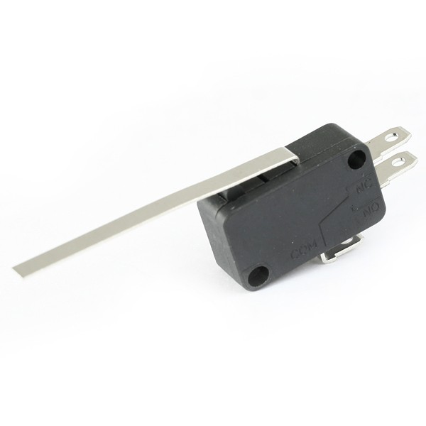

le 19/07/2012 à 20:43
merci pour l'info; j'ai recolle la piece mais elle a recasse des la premiere tentative; j'ai l'impression que le moteur va trop loin ou fort; y a il un reglage et où puis je trouver cette piece?
le 19/07/2012 à 22:51
Oui effectivement il y a un petit réglage à faire: vous pouvez observer 2 "switchs" sur le coté gauche de la machine qui indiquent la position du bac à eau, ce sont des interrupteurs à levier. vous pouvez tordre légèrement les pattes en métal de ces switchs pour que la position du bac soit détecté plus rapidement et ainsi le moteur n'ira pas plus loin voici à quoi ressemble le switch
