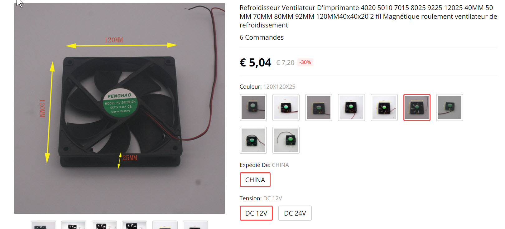

Confirmation, le ventilo déconne, c’est bien ça qui fait stopper la machine indépendamment du disfonctionnement du panneau de commande.
Je viens d’en commander un sur Aliexpress pour 7 €.
120X120X25 12 Volts
Jeando.

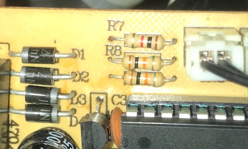

le 02/07/2020 à 10:18
Suite ....
Ci joint la photo des résistances.
Je dois lire :
rouge noir marron
= 2-0-1 ?
et
orange noir marron
= 3-0-1 ?
ça fait quoi 2010 et 3010 Ohms ?

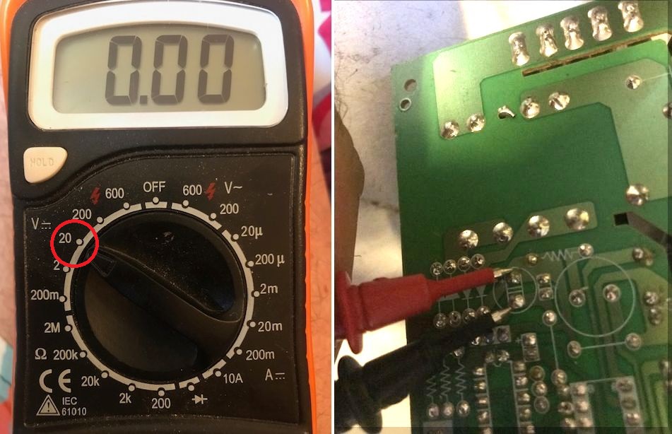

C'est bon j'ai fait les mesures
Entrée régulateur (patte droite) 10,96 Volts
Sortie régulateur (patte gauche) 4,80 Volts
condensateurs chimique 1000µF/25V 10,98 Volts
Que peux tu en déduire ?
Sortie transfo, avant les diodes 12,8 Volts (du coup c'est de l'alternatif)

le 02/07/2020 à 17:32
Y'a un schmilblick
Si j'ai bien lu les bonnes couleurs et mesuré …
- R7 MARRON NOIR ROUGE = 1 000 ohms
mesuré 986 ... Ok ?
- R8 MARRON NOIR ORANGE ??? = 10 000 ohms
Sur la première R8 je lis 2560 et sur la seconde 982 alors que les deux devraient être identiques ? C'est bien ça ?
J'ai aussi mesuré R12 2560
R11 9830
R10 100 000 (c'est beaucoup ?)
R9 97,20
J'ai pu me gourrer sur les lectures ??
à+
Jdo
le 03/07/2020 à 00:54
Salut jeando,
reprenons les choses dans l'ordre:
- message de 10h05:
Effectivement tu as récupéré le nouveau 78L05 donc il est bon.
Pour le condensateur,tu as vu qu'il n'était pas gonflé, tu n'as pas de capacimètre pour vérifier sa capacité, donc tu mesures la tension à ses bornes.
Si cette mesure convient au montage (des relais en 12V doivent être alimentés en 12V environ) tu mesure ce qu'il t a après, c'est à dire les résistances.
Pour mesurer les résistances, il faut le faire montage HORS TENSION.
En premier lieu tu décode sa valeur avec les anneaux de couleur, exemple 1Kohm. Tu te mets en position ohmètre et tu pose tes sondes de chaque coté.
Une résistance morte est en général coupée, cela veut dire que si ta mesure affiche une valeur infinie c'est qu'elle est morte (coupée). Si la mesure est inférieure à sa valeur, cela veut dire qu'il y a d'autres résistances ou composant en parallèle avec celle-ci.
Si tu veut avoir sa valeur exacte, il faut impérativement dessouder une patte, la mettre en l'air et mesurer la résistance.
- message de 10h18
R7 :Marron, Noir, Rouge, OR
valeur codée : 1,0,2(deux zéros), tolérance 5%
valeur décodée : 1000 ohms soit 1K
R8 : Marron, Noir, Orange
valeur codée : 1,0,3(trois zéros)
valeur : 10000 ohms soit 10K
? : Marron, Noir, Orange

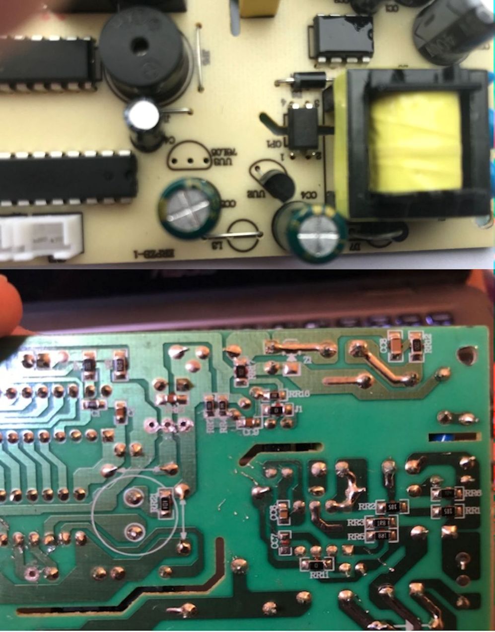

le 03/07/2020 à 10:19
Salut bridgego,
Sur la nouvelle carte le circuit est différent.
Ils ont dû modifier, car l'ancienne configuration devait poser problème.(C'est justement là mon problème je crois !!!)
On voit deux régulateurs et deux condensateurs de 470µF/25V
Donc à priori je n'ai pas de 1000µF à récupérer ... si besoin je peux toujours en commander un ou aller dans une boutique à Toulon (15 Km).
Dans un premier temps j'avais démonté le panneau de commande, (déconnecter et reconnecter au cas où la fiche soit encrassée) … y'a pas grand chose sur le circuit … de mémoire principalement une série de résistances.
C'est assez galère à démonter, le capot a deux clips en plastique de chaque côté qui demandent qu'à se péter au démontage !!! génial … je sais pas si ça vaut le coup de refaire l'opération ?
Ci joint la photo du nouveau circuit … tu trouveras facilement l'emplacement du régulateur que j'ai démonté.

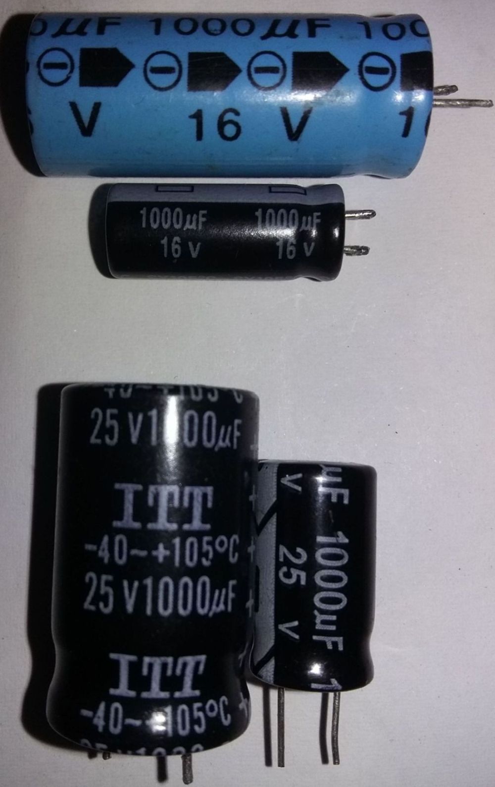

c'est dommage que tu ne puisses pas vérifier ce condensateur, car il est peut-être bon et le pb viendrait du µP.
Mais bon 3€ c'est abordable.
En tout cas j'ai rencontré énormément de pannes dues à des condensateurs qui vieillissent mal.
Aujourd'hui la tendance est à la miniaturisation au détriment de la fiabilité.
Si tu compares un 1000µF/25V d'il y a 30 ans avec un de ceux que tu vas recevoir, tu serais étonné. C'est pratiquement du simple au double.

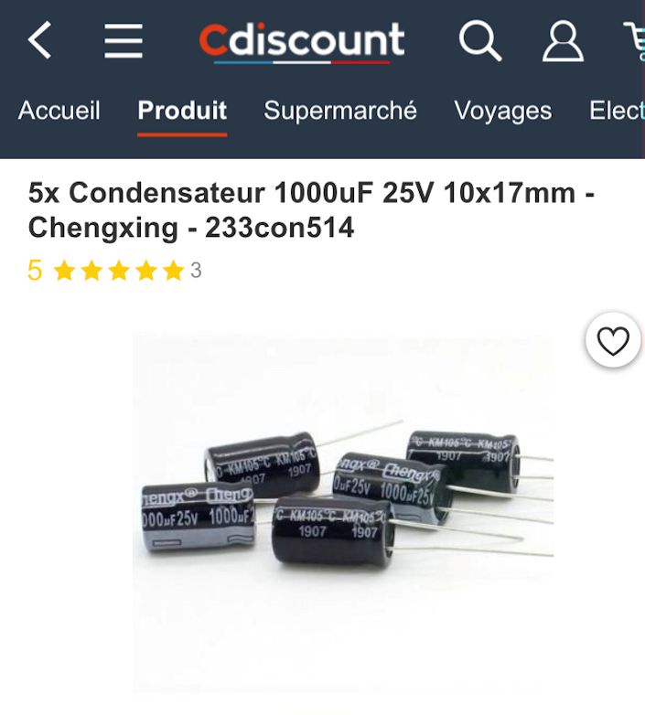

Voici un exemple en photo et je te laisse apprécier.
1000µF/25V et 1000µF/16V
Les tout petits sont de la daube chinoise.
le 04/07/2020 à 08:15
Salut bridgego,
Je n’arrive pas à envoyer un lien ?
Ci joint la photo des condensateurs que j’ai commandés sur C discount.
En général c’est bien toujours fabriqué par les chinois, mais ils sont capable du meilleur comme du pire.

Je n’ai pas reçu les condensateurs.
Je vais chez ma fille à Nantes ... du coup le sauvetage de la machine à glaçons est reporté à la quatrième semaine de juillet.
En espérant que je trouve les condensateurs dans la boîte.
Je dois aussi recevoir le ventilateur.
En attendant j’ai déjà enlevé l’ancien condensateur de la carte.

Salut pierre,
cette machine est identique (pièces électriques et autres) que la KOENIG KB12.
Effectivement, la pompe à eau fonctionne en 12V d'ailleurs son connecteur d'alimentation à deux broches dont une est marquée +.
D'ailleurs une photo correcte de la platine, recto et verso seraient les bienvenues.
Si mes souvenirs sont bons, ce 12V arrive depuis une diode SS3100 pour la partie positive et la masse se referme à travers un circuit à 16 pattes de type ULN2003 sur la patte n°13.
Ce circuit obéi à un micro-processeur qui lui envoie les ordres en fonction de divers paramètres (temporisation, validation de certaines touches, capteurs..).
Dans la majorité des cas et dans l'ordre des probabilités, d'abord contrôler le(s) capteur(s) (présence d'eau, position correcte du bac à glaçons), présence et nature de la tension d'alimentation sur les composants, puis si tout est OK on peut suspecter l'intégrité des composants électroniques concernés.
Sinon pour le schéma, j'en avait un mais il s'est "évanoui" dans les formatages successifs de mon disque dur.
Si j'ai les photos, je veux bien essayer de le faire (en tout cas dans les grandes lignes pour avoir une compréhension du fonctionnement).
A plus.

Salut bridgego,
De retour de vacances j'ai changé le condensateur de 1000 µP, mais le tableau de bord ne fonctionne toujours pas.
Donc on a changé le régulateur et le condensateur de 1000 µP, on a vérifié que les résistances étaient bonnes .... que peut on faire d'autre ?
Il y a un deuxième condensateur plus petit ... crois tu qu'il faudrait essayer de le changer ?
Je n'ai pas encore placé le nouveau ventilateur.
à+
