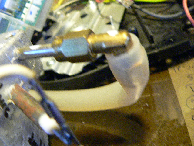

J'ai une grosse fuite via le ressort qui dépasse à l'éxtremité du groupe piston presseur de capsules.
Quelqu'un a t'il une idée de ce à quoi sert ce ressort et de comment il fonctionne ? Lorsque j'appuie avec un tournevis sur ce ressort et que je mets la pompe en marche j'ai une moindre fuite et d'avantage d'eau dirigée vers la capsule, Si je lache mon appui sur le ressort, c'est l'inverse. J'envisage de boucher le trou en noyant le ressort dans de la colle forte, quelqu'un a t'il déjà essayé de tout simplement supprimer ce ressort et de boucher le trou ainsi créé ?
merci,
le 12/06/2011 à 10:22
Bonjour Christian,
J'ai eu le même problème sur ma MAGIMIX, ce ressort comprime un joint torique à l'interieur du groupe piston presseur de capsules. Le joint torique est sûrement détérioré ou cassé.
Le travail pour remplacer ce joint est assez délicat mais faisable. Le prix du joint est dérisoire, mais pas chez NESPRESSO, ou il n'est pas disponible. (J'ai acheté 4 joints toriques diamètre 4mm, corde de 1mm pour 3.5€).
Si le travail ne vous rebute pas, je peux vous expliquer comment faire.
Bon courage.
le 12/06/2011 à 19:25
Bonjour Gégène,
Merci de votre rapide réponse et de votre aide,
Effectivement je pense que mon joint torique doit être bien fichu car, que je comprime ou pas l'extrémité du ressort, le souffle comme l'eau arrivent à passer + ou - fort et ressortent bien au centre de la cuvette du piston.
Par contre je ne comprends pas l'utilité de cet ensemble clapet/joint torique.(Je ne vois ici pas de problème de sécurité ni de risque par rapport à la pompe). Donc en 2 passes j'ai complètement bouché le trou en engluant copieusement le ressort en position comprimé (serre joint)avec de la colle forte . Mes premiers essais sont positifs. Plus la moindre fuite et toute l'eau sort bien avec force là où elle doit. J'espère que ma réparation va tenir à l'usage . Je ferai part ici de mes conclusions dans quelques temps.
Cordialement, Merci,

Ma réparation a très bien tenu pendant 2 semaines, c'était parfait, et puis le ressort que j'avais noyé dans de la colle à réussi à se détendre réentraînant la maxi fuite. J'ai donc arraché ce ressort et à nouveau bouché autour de son axe avec de la superglue en 3 passages. De plus pour être sûr de ne pas être ennuyé par le clapet/joint torique j'ai percé/détruit le clapet avec un foret métal de 2 mm en passant par le trou d'injection d'eau qui se trouve entre les 3 crochets perforateurs de capsule. A nouveau ça fonctionne impeccablement. A mon avis ce clapet ne sert à rien sauf causer des ennuis.
Nota : Pour démonter l'axe de la poignée (qui retient le groupe piston presseur)il y a 3 clips et une goupille. Une fois l'axe enlevé l'ensemble piston presseur de capsules coulisse et se sort tout seul.
Cordialement, bon bricolage...
le 07/07/2011 à 20:20
Bonsoir JPPONE 94,
J'ai effectué ma réparation, plutôt 2 réparations identiques; sur ma MAGIMIX et celle de mon fils.
Elles tiennent depuis plusieurs mois!
Mais il faut être un peu outillé.(j'ai utilisé une perçeuse d'établit)
Tout d'abord, démonter correctement le groupe piston presseur. Ensuite, retirer délicatement l'anneau métallique et le joint cylindrique qui enserre la capsule, puis les deux biellettes à l'arrière pour ne conserver que la partie avant seule.
Ensuite, avec un foret de diamètre 6 ou 6.5mm agrandir le trou central de la plaquette qui possède les trois picots de perforation des capsules.(Attention au moment du perçage, la plaquette tient le ressort d'un clapet en caoutchouc qui fait passer l'eau vers la capsule).J'ai ensuite, à l'aide d'une lime de Genève fine découpé le restant de la matière jusqu'au bord. Avec une pince plate, j'ai imprimé une rotation légère vers l'intérieur à la pique la plus proche de mon usinage pour déverrouiller la plaquette. Après c'est un jeu d'enfant pour retirer le grand ressort, le clapet caoutchouc et enfin l'axe support du joint torique après avoir fait sauter le clips a l'arrière et le petit ressort. Une fois le remplacement du joint torique effectué, voir ses dimensions sur ma précédente intervention, tenir en place l'axe et son joint avec un crayon ou quelque chose de semblable pour placer le petit ressort et son clips à l'arrière. faire le montage à l'envers pour les autres pièces. La plaquette perforatrice de capsules doit se verrouiller toute seule lorsqu'on la pousse en place en la remettant.la redresser un peu si elle s'est vrillée lors de l'extraction avant de la mettre en place. Je sais c'est un tantinet long et fastidieux, mais après on à la satisfaction d'avoir un matériel qui refait un très bon et cher café.
