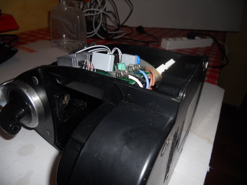

réparation voir 16 05 2013
voir les réponses de carmoussa et crysvoyager .
en ne débranchant que les 4 fils j'ai changé le petit condo (220 nf) rien de mieux puis le gros condo (680 nf) et cela remarche le gros condo est perpendiculaire à cause de ses petites pattes .Merci à tous

Si c'est comme cela cela peut être des saletés sur les boutons. j'écarte l'usure des boutons car cela n'arrive pas simultanément sur les deux.
Cela peut aussi être une défaillance des condo d'alim, le 680 nf notamment.
un détails est important à connaître: au moment ou les boutons clignote remarque tu une fluctuation de l'intensité ? je m'explique: à chaque clignotement le bouton s'allume puis s'embole diminuer un peu d'intensité puis s'éteint et le cycle recommence jusqu'à il reste allumé.

si cela clignote alors la résistance est HS ou un fusible à sauté.
si il deviennent fixe avec cette beaisse d'intensité c'est les condo, probablement le 680 nf

nico : Pour changer les condo paas besoin de multimetre .
voir les messages de benorab . Solution grâce à CARMOUSSA ..
messages 16/05/2013 11/11/2013 13/01/2014
je n'ai eu aucun problème pour les changer avec un fer à souder . Pour les enlever chauffer du coté opposé en appuyant !!!
