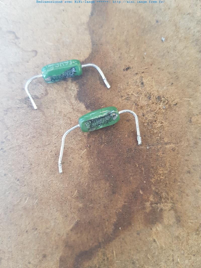

Bonsoir et merci d'avoir créer un post comme celui ci ,voila je viens de démonter mon lave linge Faure FWG 1100M, je voudrais changer la résistance R1 car elles est fissurés , mais c'est quelles référence que je dois prendre car j'ai suivis le post depuis le début mais apparemment ça change de référence suivant les modèles, bien évidement j'ai eu les mêmes symptômes depuis quelques temps ,le programme qui se lance et après plus rien jusqu’à aujourd'hui ,la machine n,affiche plus rien donc changement de la R1 et du TNY276PN.
le 15/02/2017 à 19:58
Bonsoir : R1 = 3.9 ohms (orange blanc or or)
Il n'y a qu'une seule référence.
Et change aussi la capacité chimique tant qu'à faire.
le 15/02/2017 à 20:58
ok ,merci , par contre changer la capacité chimique c'est a dire...car autant en soudage/déssoudage je m'en sort après en ce qui concerne les termes tecnhiques je suis largué.
le 15/02/2017 à 21:29
C'est le gros cylindre noir sur la photo ci dessous, à gauche de la résistance abimée.
Il a 2 pattes, il est marqué une valeur et une tension dessus, du style 4.7µF/400V
Attention à bien respecter la polarité si tu le remplaces.

bonjours bon ba j'ai pris les devant pour les résistance et j'ai acheter suivant un lien plus haut ,donc j'ai souder la nouvelle puce et toujours rien,j'ai ensuite souder la résistance et la ça a pété...bon ok je dessoude ,j'en ressoude une autre mais dans le sens contraire au cas ou...toujours pareil ça répète....bon ba je sais plus soit c'est les mauvaises résistances ou ya une autre c...quelques part,si vous avez des solutions je suis preneur,merci
le 20/02/2017 à 19:25
Comme j'ai dit plus haut avec Christophe, il est fort possible que la grosse capa chimique noire soit dans ce cas en court-circuit.
C'est ce qui lui faisait carmer sa résistance.
Démonte la et remplace la.
le 21/02/2017 à 11:35
aie mince ,je viens de tester et apparemment ya une continuité constante et une valeur constante sur celle ci alors que sur les autres non...la valeurs monte et redescend a 0,donc j'en ai commander une et voir.. , par contre pour la résistance R1 étant donner qu'il m'en reste une seule ,ya t-il un sens de montage pour éviter de la cramer elle aussi et d'en commander encore..merci
le 21/02/2017 à 21:18
C'est la capa qui varie à 0 ohms ?
Dessouede-la pour vérifier qu'une fois démontée de la carte, c'est bien elle qui est en court-circuit 0 ohms.
La résistance n'a aucune polarité, donc le sens n'a aucune importance.
En revanche, la capa OUI !
Il te faudra remettre la neuve dans le même sen que l'ancienne, bande bblanche sur le côté = -.
le 28/02/2017 à 09:49
alors oui j'ai dessouder la résistance ,j'a tester et aucune continuité rien..la valeur reste a 0...donc HS c'est ca?j'en ai commander une de toute manière ( 400V 22uF 105C ),j’espère que cette fois ci ca repartira ,merci pour la résistance donc aucun sens pour elle :-).

re a tous désolé du retard mais oui pour te répondre que maintenant mon multimètre par Default quand je branche rien il met comme valeur "1" ce qui fait donc "0", sinon pour revenir au sujet bon ba moi je laisse tombé ,la résistance a encore éclaté alors que j'ai changer la capacité chimique ( j'ai fait attention au polarité ), je comprend plus rien et comme je suis pas un électricien dans l’âme lol je me met a la recherche d'une carte complète si quelqu'un a cela en stock ,car j'en ai vus mais a 150euro le truc quoi ,moi c'est même pas la peine que je l’achète a ce prix la autant prendre une autre machine limite,donc je lance un appel si quelqu'un a ça quelque part ,une carte pour lave linge FAURE FWG1100,merci quand même pour m'avoir donner et tenter un coup de main .
