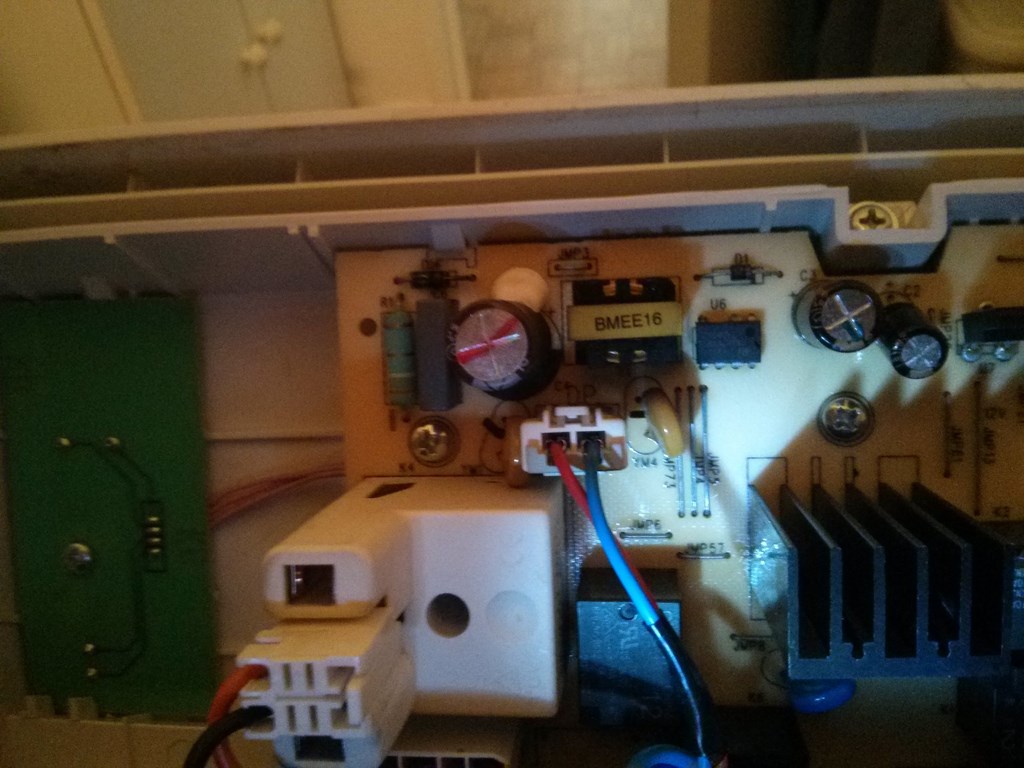

ok, merci du conseil, je vais regarder la valeur de la capa çe week end. Je vous tiendrais au courant. J'ai en effet le bandeau qui clignote sans code d'erreur.

Par contre pour regarder si il y a un court circuit il faut que je les dé-soude de la plaque? Ou je peux le faire directement dessus.
Le transfo jaune c'est bien le BMEE16 et les condensateurs de filtrage se sont les quels?
le 06/05/2015 à 23:05
Comme je l'ai écrit plus haut :
il faut la mesurer, démontée du circuit [donc faut dessouder au moins une de ses pattes], en fuite (ohmètre) et en mode capacimètre.
La capa chimique (cylindre) comme la capa grise [rectangulaire à côté de la grosse résistance] sont à contrôler.

J'ai un problème identique sur ma machine faure FWG1120M.
Resterait-il une pièce TNY277PN ou TNY276PN à quelqu'un?

J'ai finalement commandé 5x TNY277PN chez RS.
Je dois les recevoir aujourd'hui. Je vous tiens informé de l'issue de ce remplacement.

Je rencontre également des soucis avec mon lave linge Faure FWG1120M. J'arrive a lancer un programme mais au bout de 2 à 5 minutes, la machine s'éteint. J'ai vérifier la carte et aucune pièces (et j'ai particulièrement vérifié le fameux TNY276PN) ne semblent cramées.
Pensez vous que le problème peut quand même venir du TNY276PN même si il semble en bon état (cf image) ou auriez vous une autre idée sur le problème?

salut tekein le miens paraissait impeccable et pourtant il etait bien cramer en tous cas les sympthomes sont identiques a la mienne le programme se lance et hop plus rien tous noir donc ....
le 22/05/2015 à 12:31
A noter que avec avoir essayé de faire un cycle de lavage et que la machine se soit éteinte au bout de 5-7 minutes, j'ai touché le TNY276PN du bout du doigt et il était très chaud ( pas brûlant mais pas loin ). Malgré qu'il ne soit pas cramé, cela ne me semble pas normal qu'il chauffe autant en moins de 10 minutes.
Merci à tous.

C'est noté, merci jack81, je vais voir pour le remplacer alors. Qui aurait un TNY277PN ou à défaut un TNY276PN à me fournir ?
