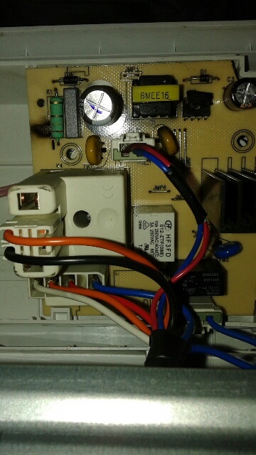

J'ai la même problème avec une machine FAURE FGW1140M. Grâce a vos commentaires j'ai vu que TNY276PN et R1 ont cramé (voir photo). Vue que j'en ai jamais réparé une carte électronique avant, est ce que vous penser que je peut le faire. Ca n'a pas l'air si difficile le soudage. En tout cas si j'essaie, es ce que je peut trouver un R1 quelque part?
Jack81 est ce que il vous en reste des TNY276PN?
Mon addresse mail est ciarandenisryan@yahoo.fr

La résistance fait 3.9 ohms (orange blanc or or), on la trouve dans les magasins de pièces détachées électronique, ou sur internet (ebay).
Il faut un fer d'au moins 25W/30W de puissance car le TNY est soudé sur un grand plan de masse qui faut chauffer fort pour rendre la soudure liquide.
Et attention, ça brûle. Si tu peux confier la chose à un connaisseur, c'est mieux.
Bonne chance.
le 24/02/2015 à 11:20
je ne l'ai pas changé perso. je l'ai fait faire par un ancien pro. je l'ai vu faire et ça n'a pas l'air très compliqué. il faut un fer très fin et utiliser de la tresse à dessouder, il m'a déconseillé la pompe à dessouder.
