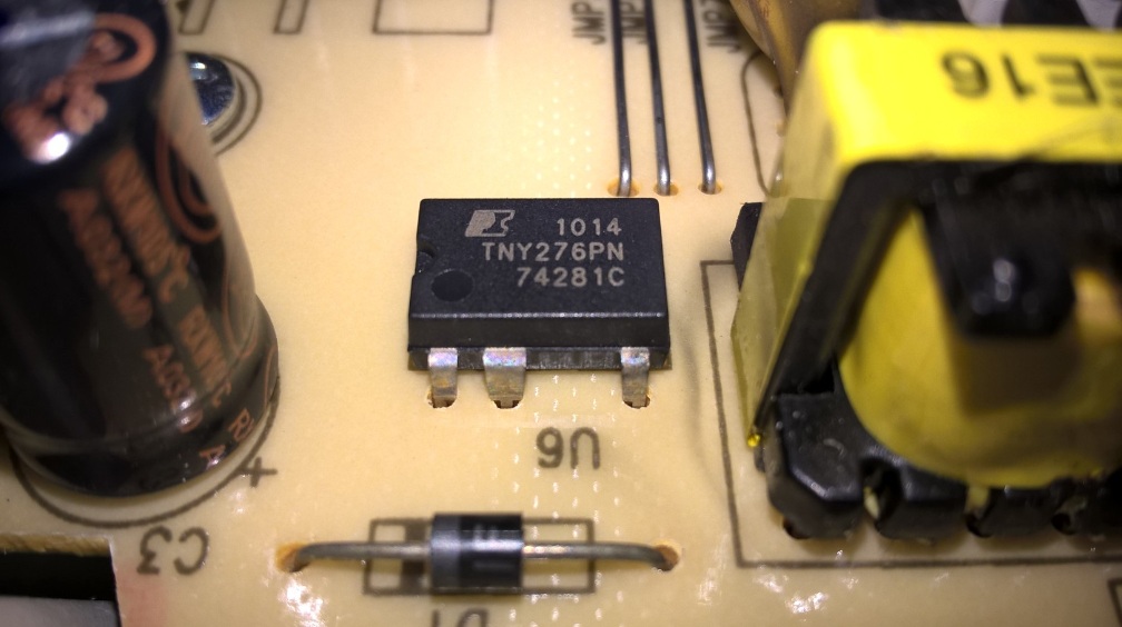

Je possède un lave-linge FAURE FWG1100.

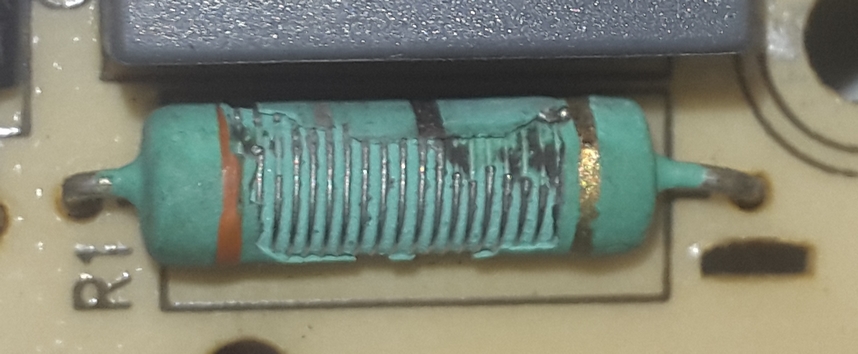

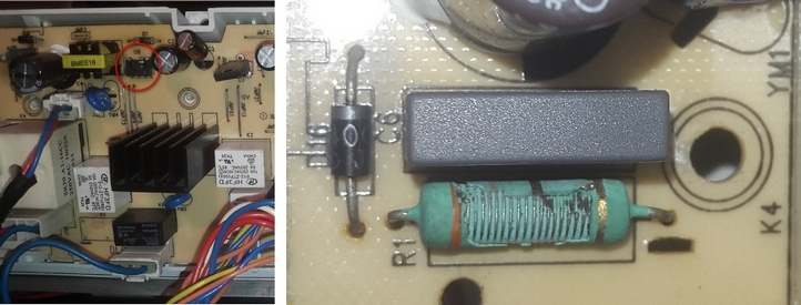

Ma panne semble similaire aux vôtres, à savoir que lorsque je lance un programme, tout commence bien puis au bout d'environ une minute, tout s'éteint, cycle en cours. Je dois alors attendre quelques minutes pour relancer de nouveau un programme, et puis... ça re-pète!
Je pense donc que c'est -comme pour vous- le composant TNY276PN qui est en cause et souhaiterai le changer.

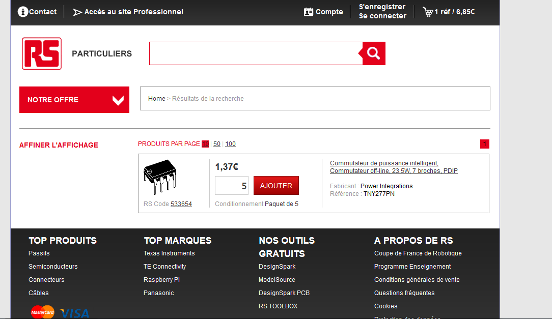

Est-ce que quelqu'un possède encore un exemplaire de ce composant TNY276PN (ou 277 si c'est mieux) et pourrait effectuer un envoi?
