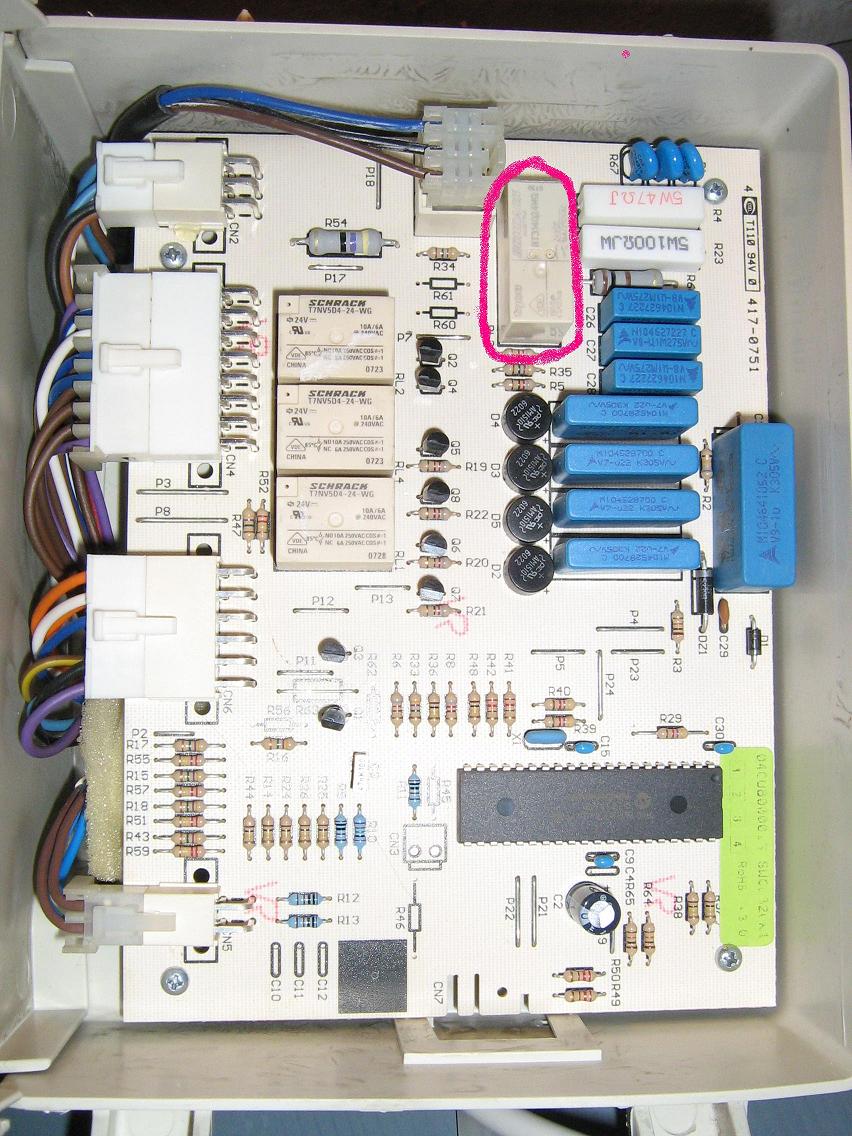

mon frigo americain whirlpool frss2vaf20/0 fait clac clac clac à part çe bruit il fonctionne bien.en le surveillant ,j'ai vu le relai 3 entouré en rouge sur la photo qui clignoté lors des clacs clacs.ce relai est il mort(si c'est un relai car je n ' y connais rien ) MERCI .

Premiere fois eau qui saccadait puis deux ans plus tard plus de glacons la solution est marquée plus haut et consiste au remplacement des condensateurs C1 C2 la premiere fois et C5 C6 C7 C8 la deuxieme cout total moins de 20 euros et soudures tres faciles a faire car la carte est tres aérée au niveau des composants.
Merci encore et à vos fer à souder !!!

Pour C1 j ai pris le même model que les 4 autres mais 1 uF 400 V
et pour C2 j ai pris un condensateur polarisé + et - 1000 uF 63 V (il est beaucoup plus gros mais rentre quand même )
Je nai changé aucun relais car les grésillements venaient du fait des condos HS
Voilà pour mes réparations...

Coucou, voila, j'ai changé ces fameux condo's et mtnt le relais ne refait plus de bruit, je suis content, il refait du froid sans aucun bruit. Ca fais 20 min qui tourne bien, faut voir avec le temps. Merci a ce forum et a ce qui m'ont aidé. J'espere a jamais (sinon ca voudrais dire qu'on a encore un probleme hihi).

pour moi c'était les 4 condos 0.22 uF 250v
Il y a des photos plus haut...
