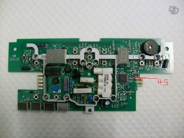

Bonjour, je possède un frigo américain Whirlpool et depuis des années, il ne cesse de tomber en panne mais j'ai toujours pu grâce au forum le dépanner.
Carte mère, convoyeur d'air, carte d'affichage.
Mais aujourd'hui ma carte d'affichage (re)clignote, j'ai changé 5 composants dessus mais je n'ai jamais vu qu'il fallait changer le 4S comme indiqué sur la photo de Gianluca posté le 08.12.2020
Est-ce que quelqu'un peut me conseiller ?

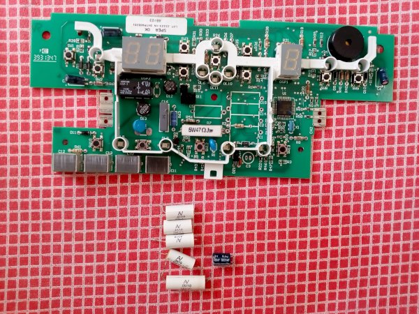

le 23/08/2023 à 12:17 [édité le 23/08/2023 à 12:18]
Bonjour à tous, j'ai un réfrigérateur Whirlpool sd 20 gris qui a commencé à clignoter et à faire de la glace. Après avoir lu toutes les pages j'ai compris que je devais remplacer ces composants que je joins sur la photo.
